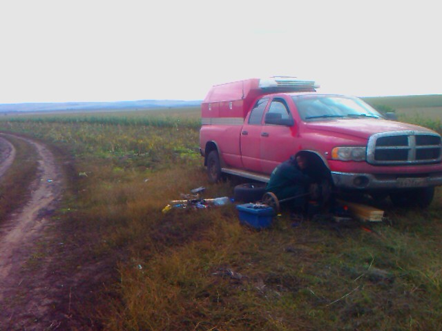

1. Что менять при разбитии вилки крестовины левой передней полуоси ? С оригинальной крестовины вылетел стакан в очень вдали от дома, разбило вхлам дырку в вилке.Всё болтается..
Я правильно понимаю что левая полуось с вилкой и крестовиной в сборе это 5086 667AB ?
Надо ли менять сальник ? Какие его габариты (у нас 1700 и 22 дня ждать это уже перебор).
Надо ли менять что то в мосту ? Не нравится что полуось как то ходуном ходит 🙁 вообще почти лежит в чулке приразвалившейся крестовине.

Последние несколько км прошел на полном приводе.
И вот уже катаясь по поляне перед стартом услышал странный звук на вывернутх колесах.
Хопп.. всё, эллипс набило, крышки нет, всё болтается нафиг.
Даже если бы запасная крестовина была то толку от нее был бы ноль.

Набил я всякой требухи пластиковой вокруг шипа крестовины, чтобы перестало разбивать дальше ухо
(не было жестких ударов), убедился что хоть и болтается всё как ... в проруби, но дальше ухо не жует...
и поехал 60 км/ч и избегая поворотов по максимуму.. доехал.
