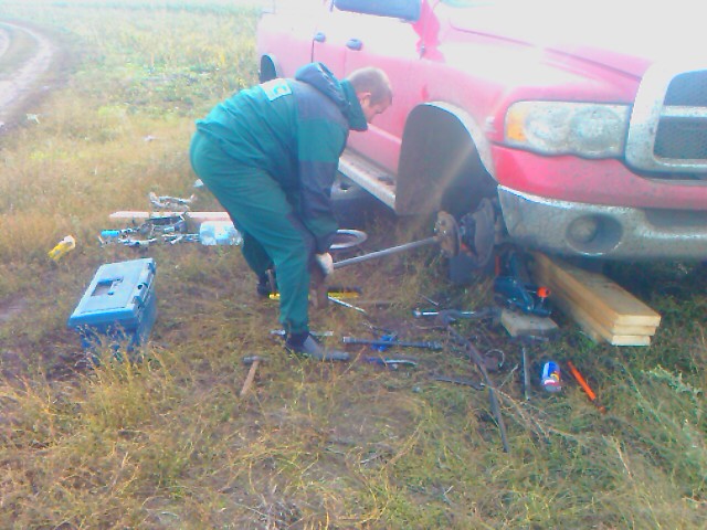

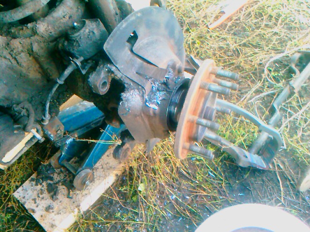

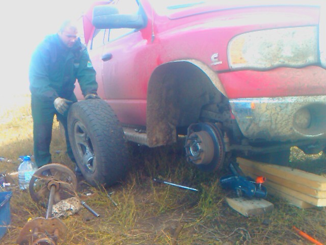

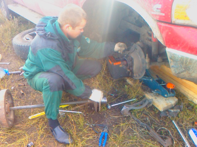

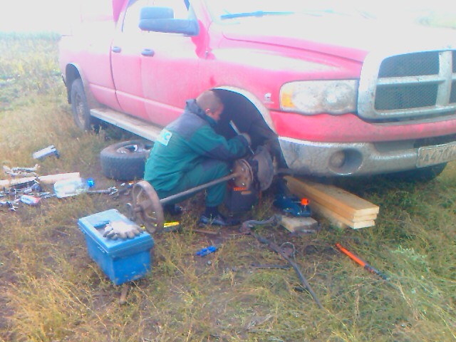

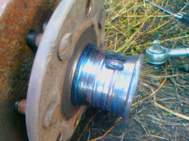

...просто заменить крестовину, можно, и не трогая ступицы...
Про замену ступицы в поле -
...приехали 🙁
...чудо приспособленьице в готоввности 😠
...УДАР!!!
...пол ступицы демонтировано...
...также и вторую половинку 😉
...два с половиной часа! и продолжаем путь B)
...как то так.
