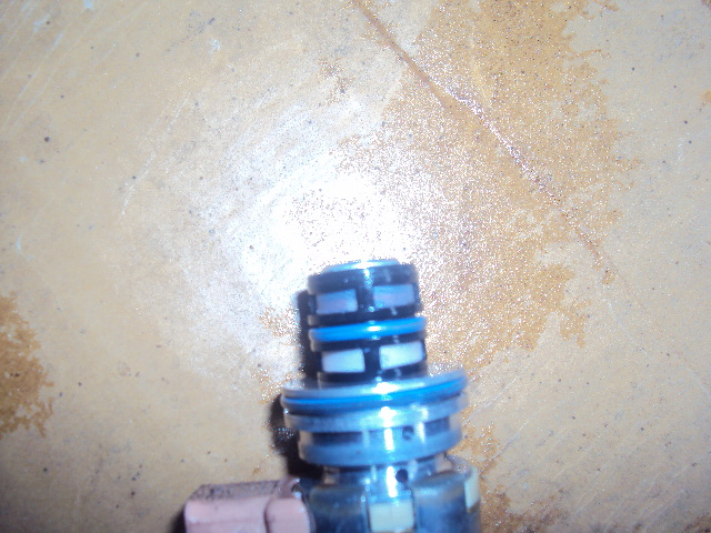

Andrey писал
ZAhAR писал(а):
Андрей!, да не нервничайте так!!!
...все Вас, и ждали!!! ...а вопрошающему так и рекомендовано было изначально - в сервис!!!
...мож и мне поясните - что со второй - на не совсем прогретой подтыкает, не сильно.
...подтыкает - это при спокойном разгоне вторая включается ощутимо!
1. отрегулировать переднюю ленту
2. снять "мозги" и размыть их.
3. заменить регулятор давления или хотя бы очистить сеточки на нем.
суть проблемы - некорректное время переключения передачи. на непрогретой коробке АТФ чуть погуще - давление повыше - время включения поменьше - серво переднее быстрее заполняется. это как сцепление порезче бросить.
...регулятор давления, это он?, ...сеточка чистая...

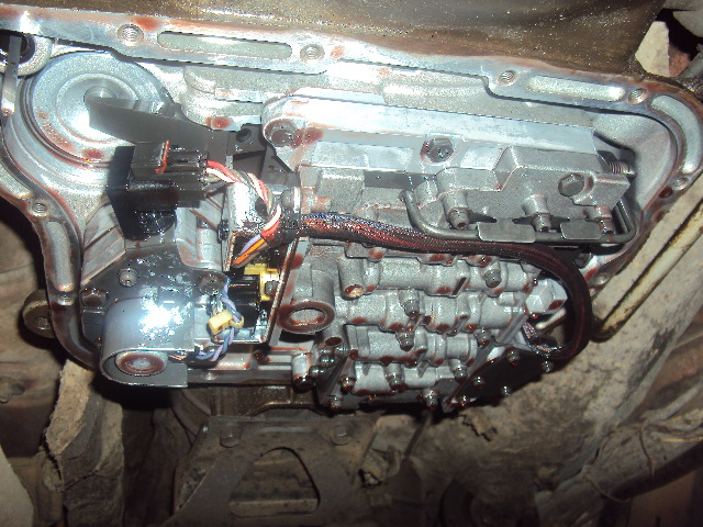

...и где их, мозги, искать 😑
...совсем вторая пропала 🙁 ...пока не топнешь...
Валера#57
Мозги справа, предсавляют собой плиту с выпуклостями. Боюсь, что дело может быть глубже ...
ZAhAR(Валера)#58
...бараша подлечил, коробка заработала! 🙂 B)
Спасибо Андрею Питерскому!, за регулятор давления, заменил - все ок! 🙂
