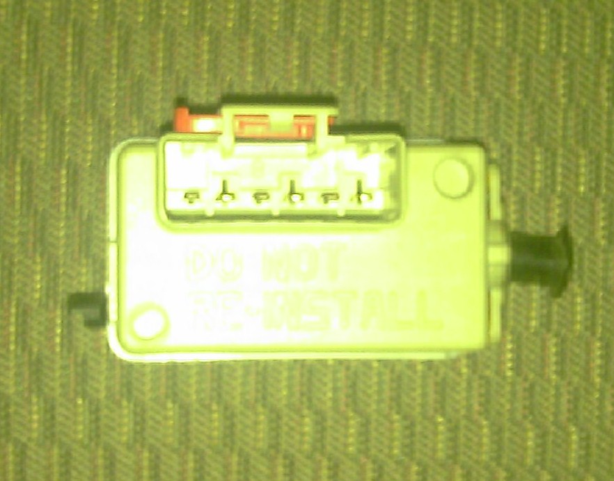

В общем на выходных добрался, снял, разобрал, проверил (подогнул) контакты. Подключил обратно фишку, но на место не устанавливал вначале.
Поведение селектора не изменилось, все равно что-то подклинивает (срывать нужно с рывком). При нажатии (отжатии) на кнопочку что-то щелкает в области селектора, только ниже, похоже на работу соленоида. Мож там этот механизм как-то закис, ну или как-то так?...

Не, я её подключил, но на посадочное место не посадил, что бы рукой зажимать/отпускать кнопку (при пролностью отжатой кнопке типа педаль тормоза до упора нажата). Вот при зажимании/отпускании кнопки что-то клоцает/щелкает в рулевой колонке, ниже селектора, но не эта самая фигнюшка с кнопкой, которая возле педали крепмится, а что-то другое.
