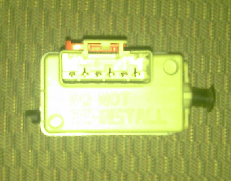

Проблема решена, причина МЕХАНИЧЕСКАЯ... "ножка" переключателя стоп-сигналов , была согнута и заклинила, снял, выпрямил "ножку" , поставил... всё работает как часики.
Всем спасибо за помощь!!!!
Если кому нужен номер детали то..вот.. 56045043AG

Дядя Юра#20
это лягушка так называемая

возле педали тормоза в верхней её части, снимается путём 1/3 поворота против часовой стрелки.
