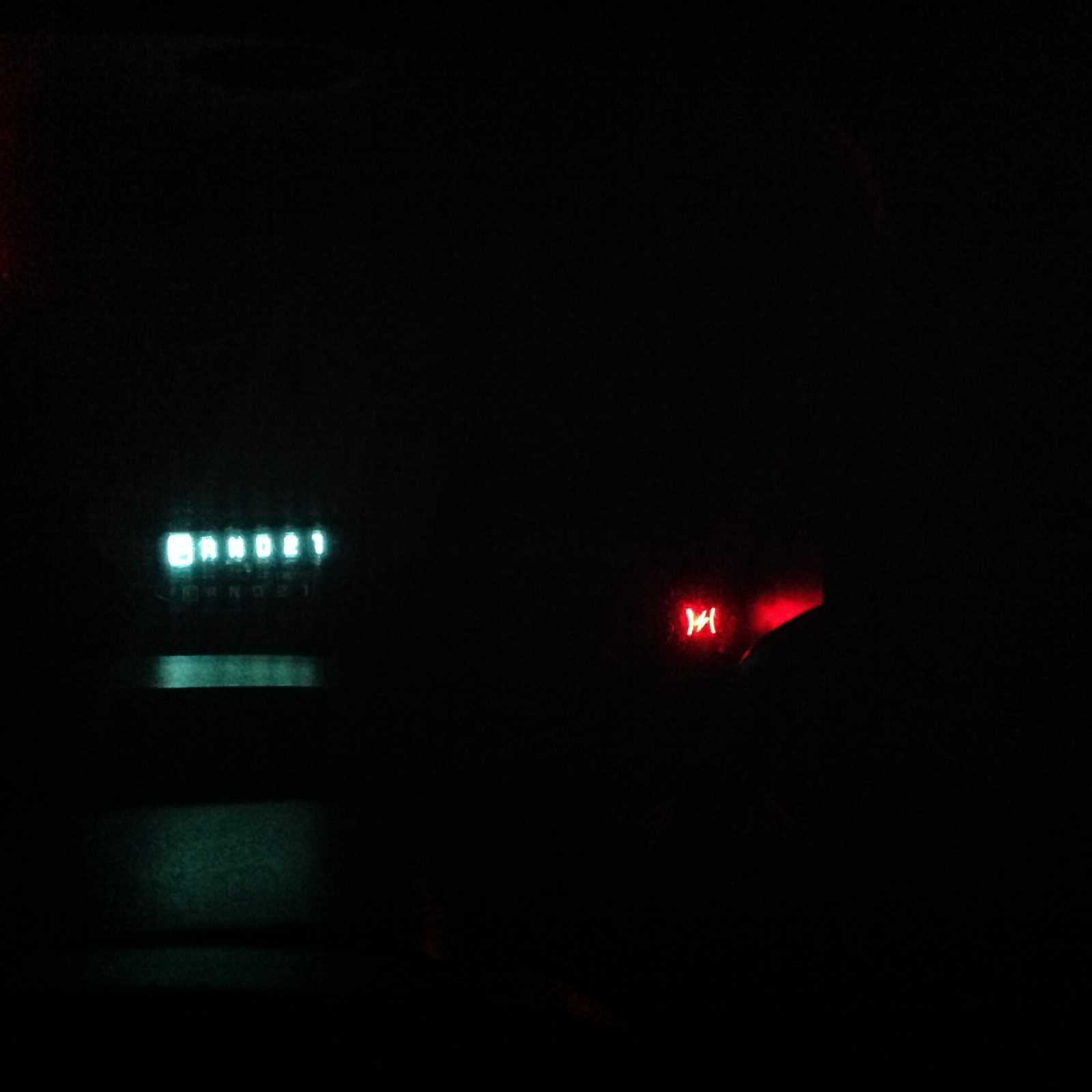

И так пришел датчик распреда, поменял, завелся - это радует!! Пока чистил машину от снега - обнаружил, что пока машина стояла, кто то въехал в левое заднее крыло, между колесной аркой и фонарем вмятина см 30 скользящая(((( стало грустно... Прогрел, поехал домой... Съезжая с трассы на проселок остановился, чтоб включить полный привод, сбросил на нейтраль при этом загорелась непонятная мне лампа (на фото), и машина перестала реагировать на педаль газа, просто держит 1500 оборотов, включил драйв, на этих оборотах доехал до более менее широкой площадки, запарковался, заглушил, завел, все "лишнее" погасло, и спокойно доехал до дома...
Подскажите, что это за лампа, и о чем она сигнализирует??? Приехав домой воткнул сканер - ни по мотору ни по коробке ошибок нет...
Подскажите плиз, кто сталкивался с это приблудой. Спасибо!!
ZABR#23
Иконка обозначает;
Неисправность электронной дроссельной заслонки (ETC)
servikk (Сергей)#24
ZABR пишет:
Иконка обозначает;
Она сканером не определяется как ошибка?? Почему от перезапуска ошибка пропала??
У меня красная лампа...
ZABR#25
Может когда дачик менял клеммы аккумулятора не скидывал?
