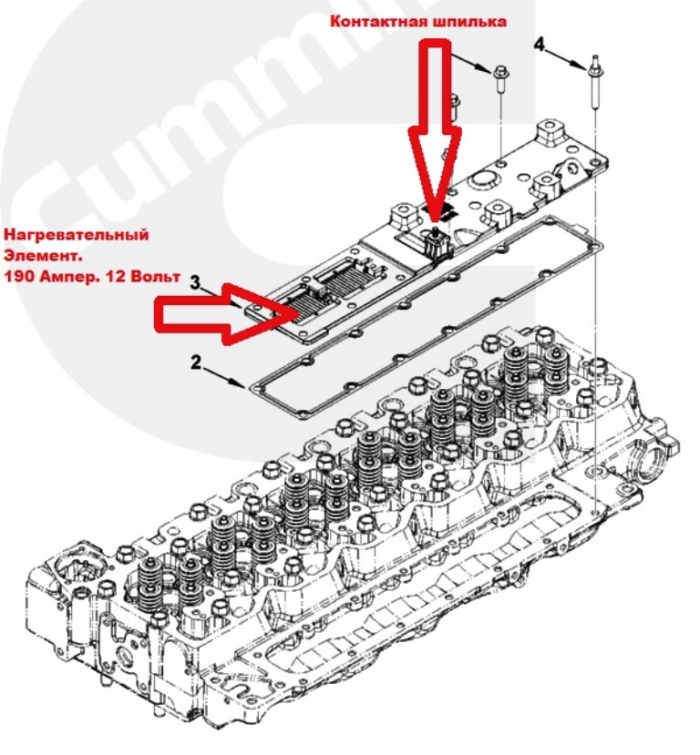

Сегодня диагностировал RAM 2500 Cummins 6.7 2013г, с ошибкой P2609. После подключения диагностического оборудования Cummins получил код ошибки по Cummins № 383.
📎 0383-P2609.pdf (264 КБ)
В ходе проверки выяснилось, что реле и электроцепь исправна. А вот контактная шпилька с затянутым на ней проводом раскачивается во все стороны (такого быть не должно). При проверке сопротивления нагревательного элемента выявился обрыв.
