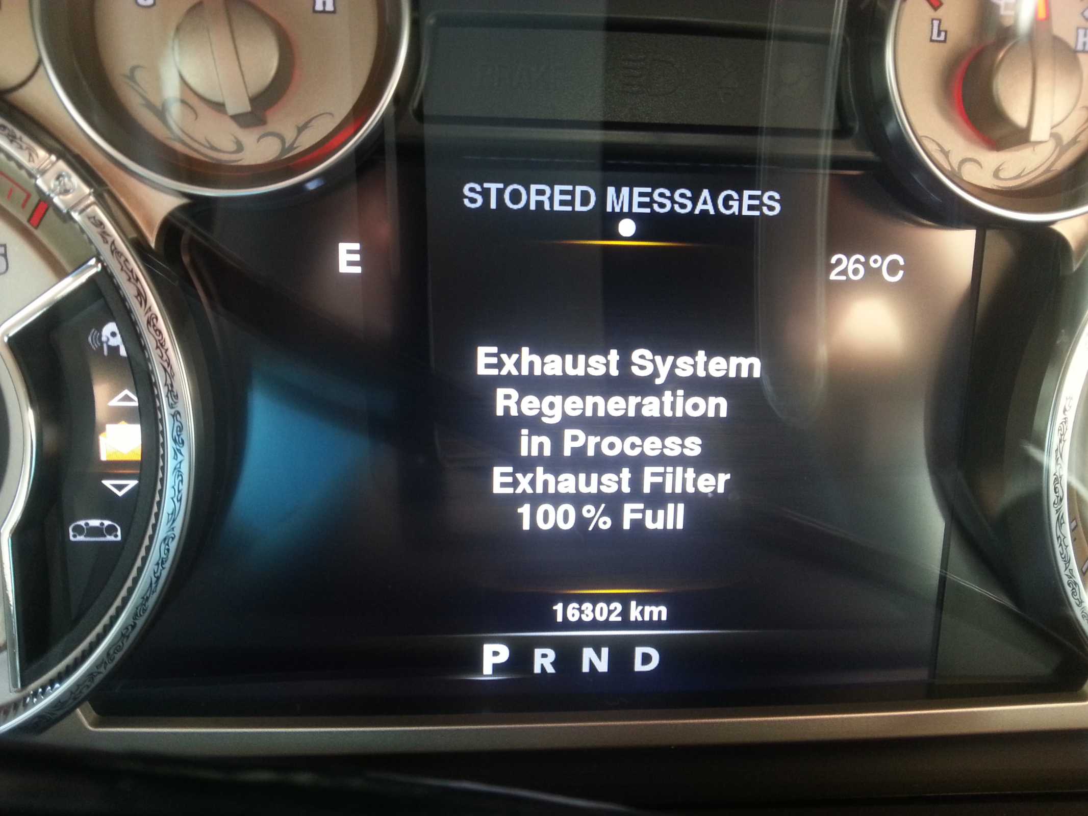

Всем привет! Сегодня вылезло сообщение и такая ошибка, что делать?????? 🙁 🙁 🙁
555 (Сергей)#20
По первому - шарашить по шоссе, прожигать. Если не получится - прожигать принудительно со сканером.
По второму, даже не знаю... Не могло же ЕГР зарасти сажей за 16 ткм.
ИМХО - долой экологию.

С какой скоростью по трассе???
Недели две назад гонял в Ростов , скорость 150 км/ч

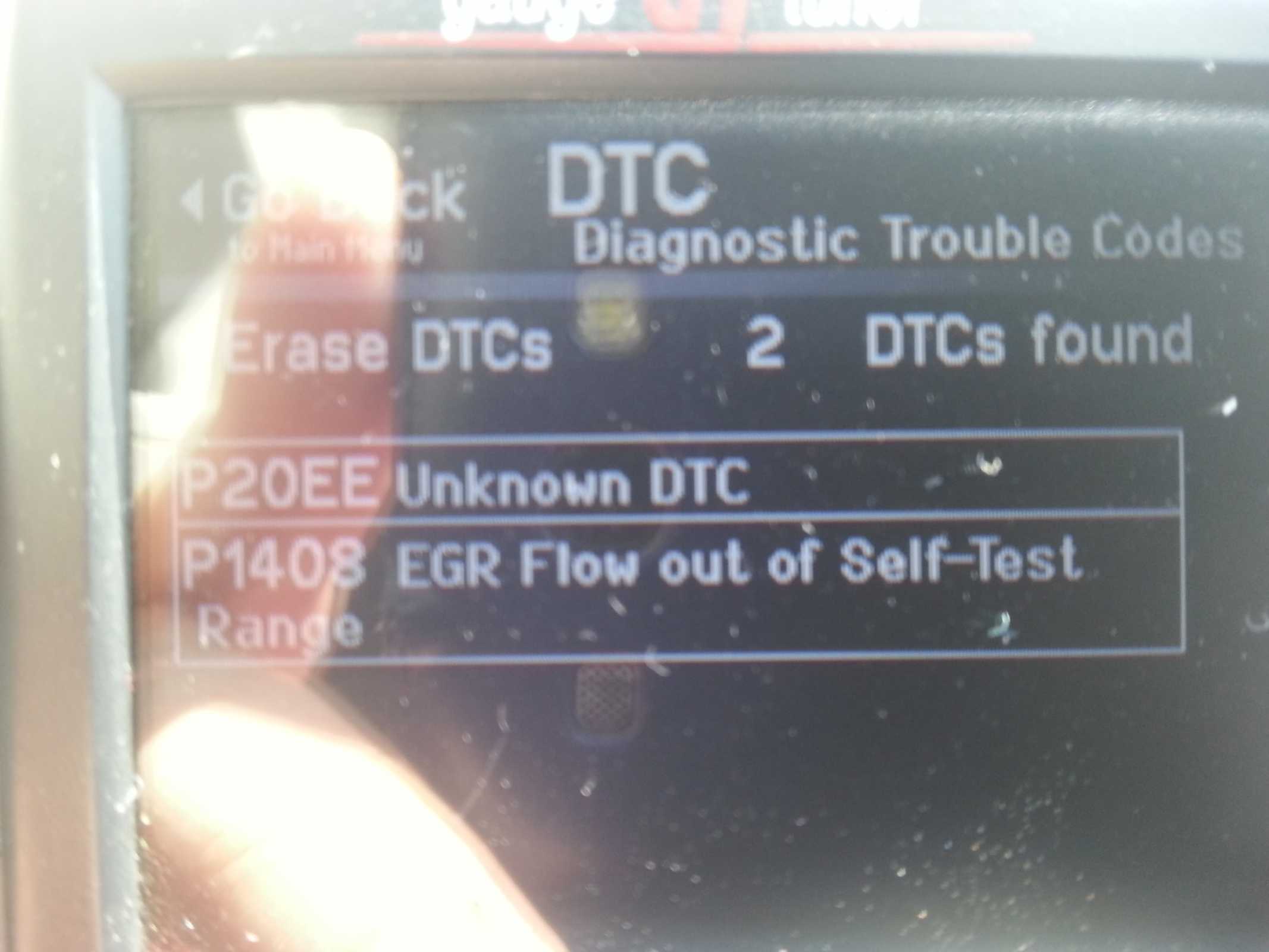

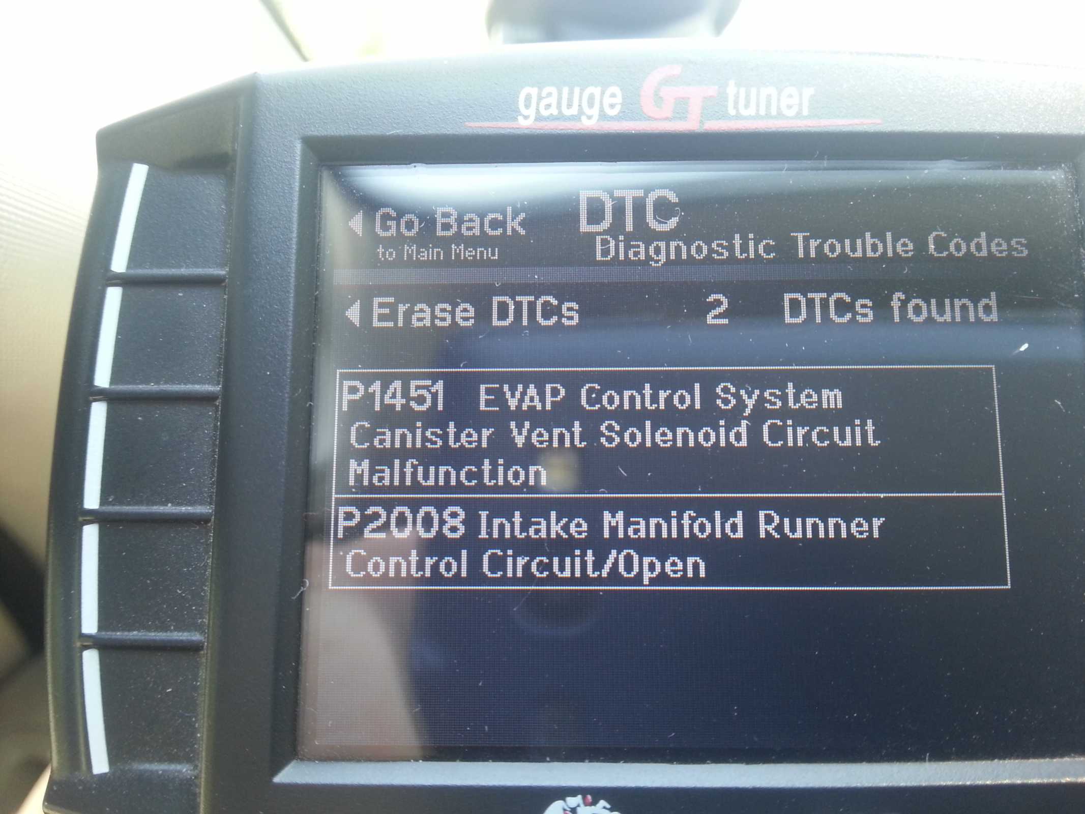

OTEC#24
после обеда вылезли вот эти ошибки 🙁 🙁 🙁
Surbo#25
у тебя ж бульдог есть! гаси их нахрен!
