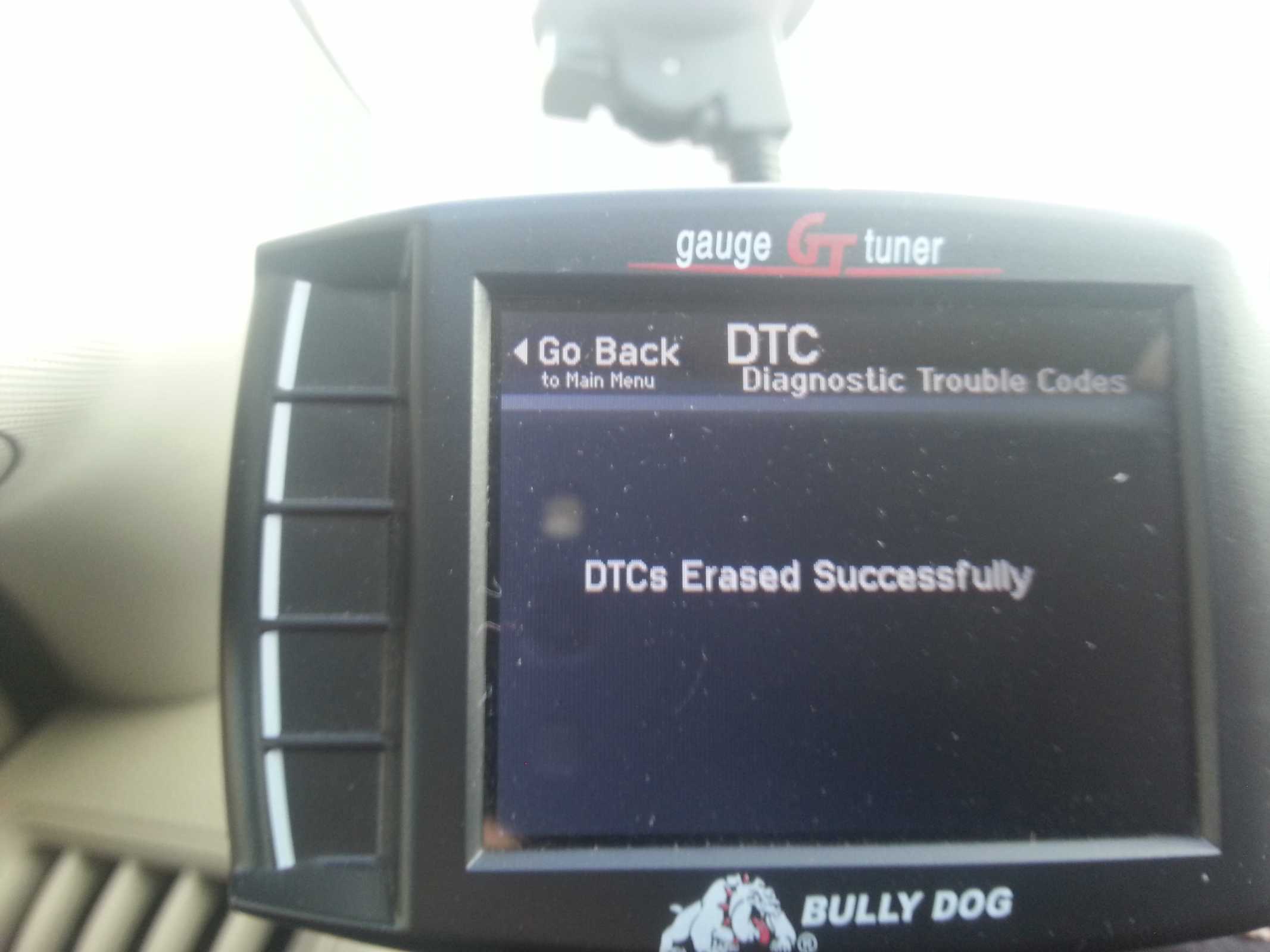

Вроде делаю все правильно, пишет , что ошибки стерты, а на диагностику нажимаешь , опять показывает ошибки!))))

Surbo#32
555 (Сергей) пишет:
Чинить надо.
не надо, Тимофей, удаляйнах! 🙂 систему, а мы посмотрим, что выйдет - и за тобой! 🙂 🙂 🙂

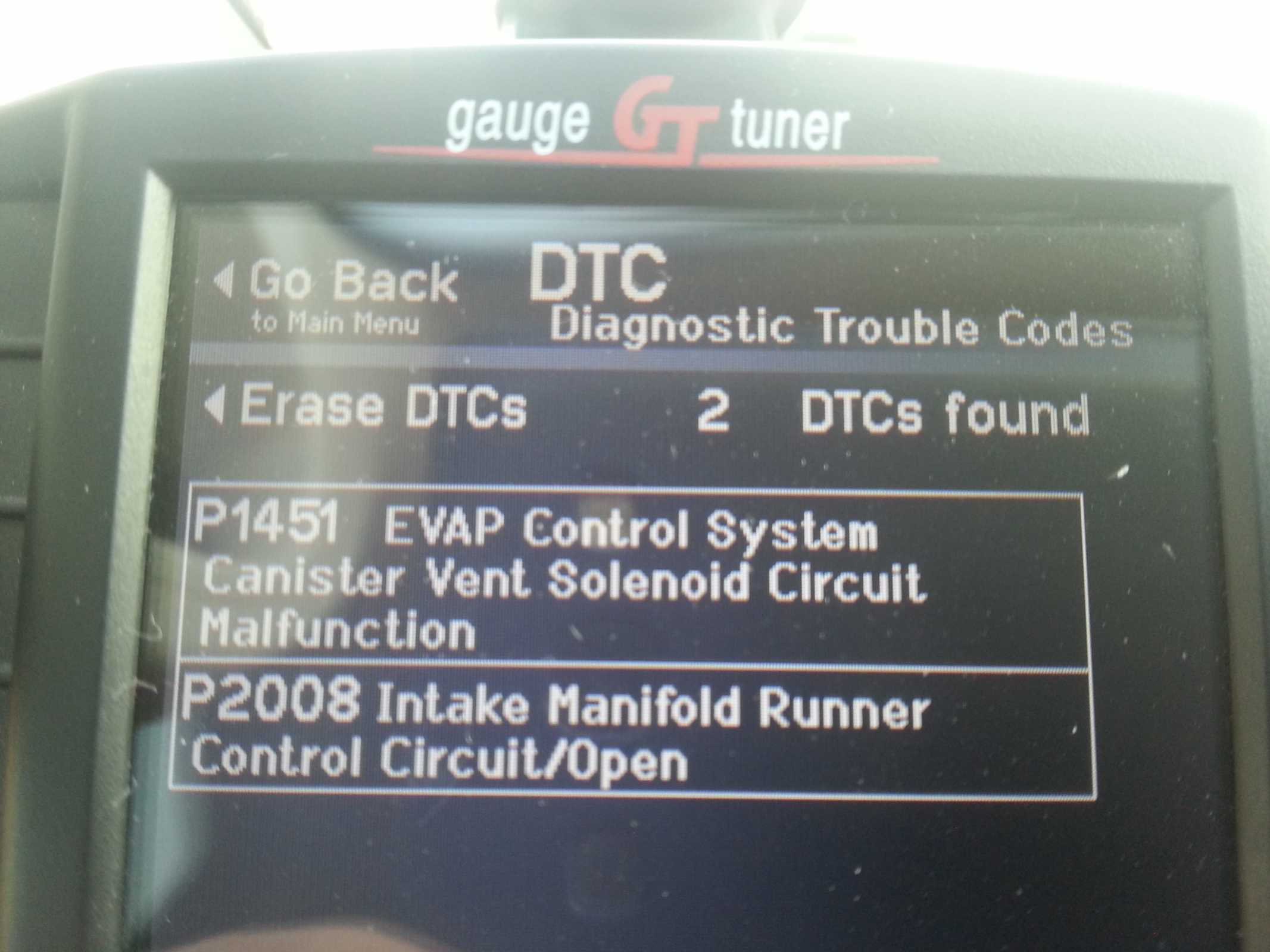

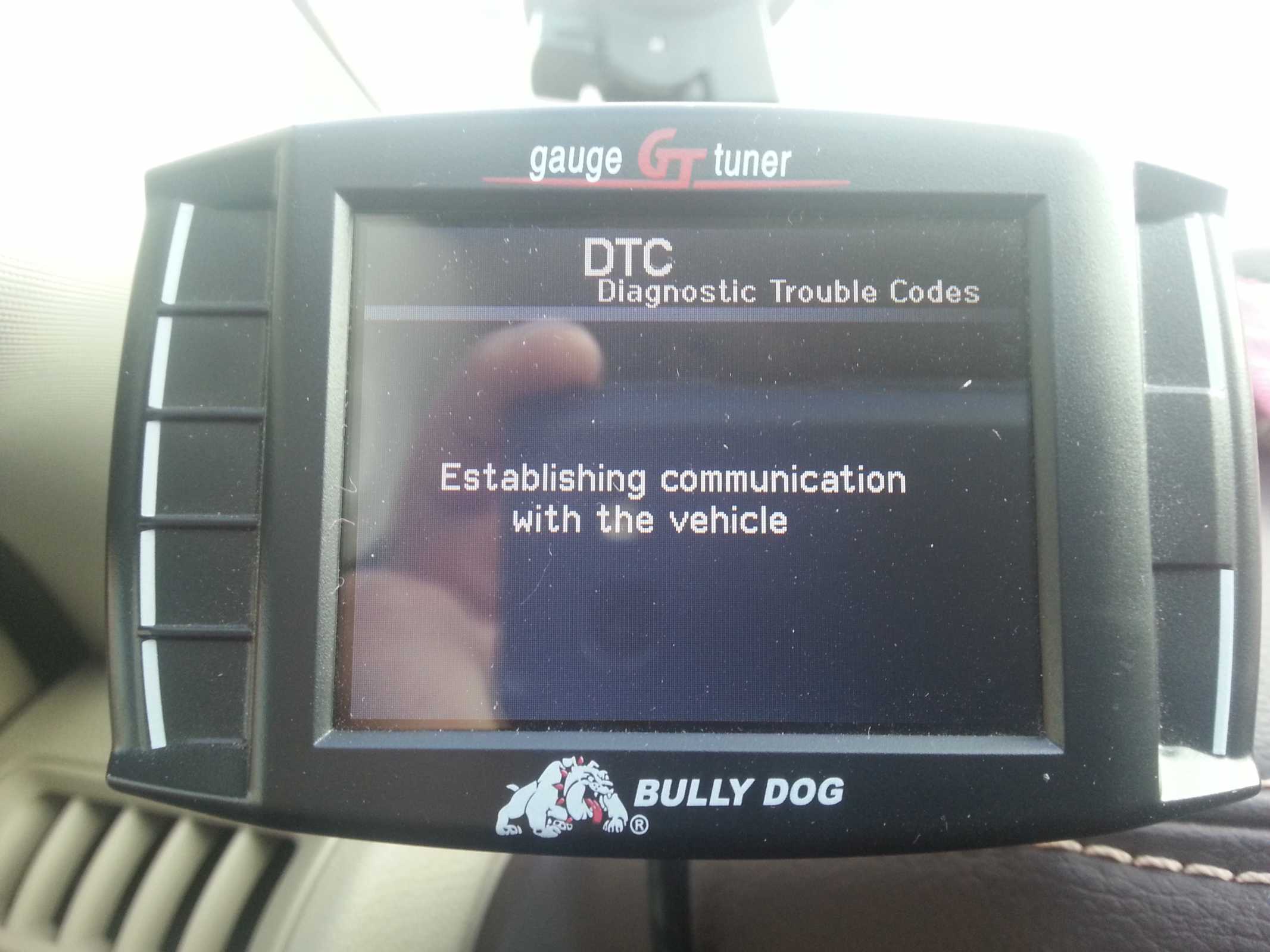

Как долго можно ездить с этими ошибками?
Или вообще нельзя?????????????
Surbo#39
ой! что ты! в гараж быстрей! 🙂 🙂 🙂
ну машина не тупит? все работает? ну и катайся! одно неудобство - не заведешь дистанционно
