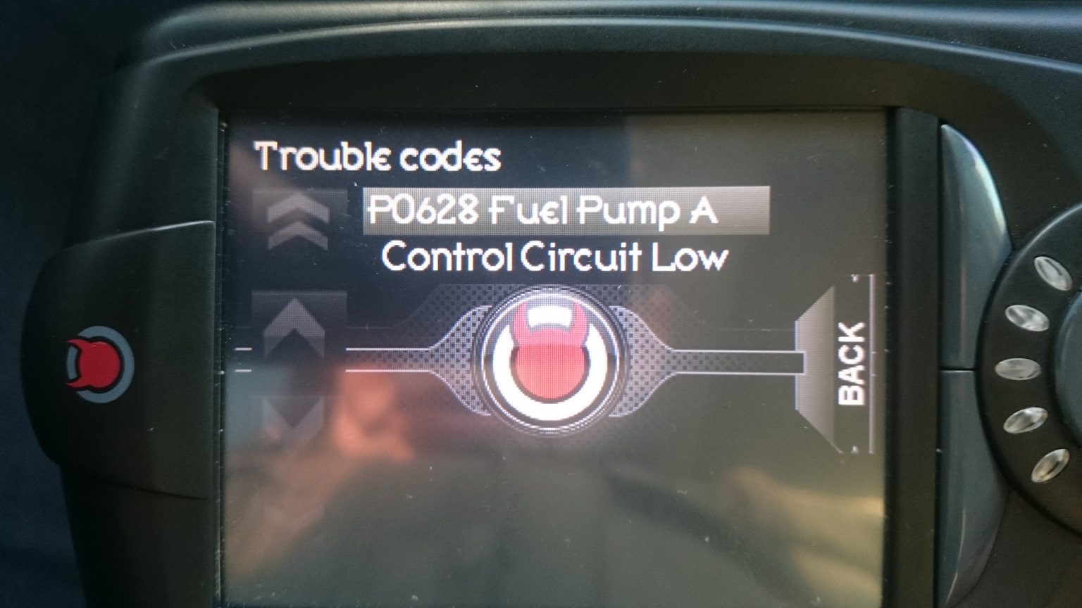

Периодически безлогически загорается чек P0628. Программатором убирается, но появляется вновь. Что в инете написано, я видел, программатор тоже показывает, как с этим бороться?
p.s. интересно, что основные упоминания о ней на дизельных форумах.
p.p.s. симптомов никаких нет - ничего не лагает, машина едет как обычно.

каждый раз стирал, но она не так часто вылезала - раз в неделю, две. Но таракан где-то сидит 100%, потому что есть симптомы, которые я не могу никак поймать - периодические провалы при хорошем разгоне, бывает, что при длительном натужном разгоне, если резко отпустить газ - не просто провал, а ударный провал, т.е. топливо вообще обрубается. Что-то с подачей не то 100%. Я уже кучу прошивок перепробовал - ничего не помогает и симптомы никак не могу поймать. Я никогда не слышал о втором насосе на 1500, но если он есть, я завтра же полезу его смотреть...
