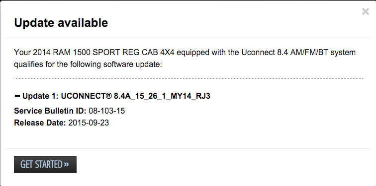

Карн пишет: я записал на флешку только файл swdl-fo.iso.
А где можно взять этот файл?

3g есть только в прошивках в NA, более того, работать будет только на тер-рии США, в зоне покрытия их сетей. Как я понял, там модем обрезанный и только на их частотах т.е. даже если симку нужную поставить, он частоты наших операторов не увидит.
soldier1326 - вот письмо кастомов, учти все на свой страх и риск.
We hope you had an excellent Christmas and a happy new year! Just to give you a good start on the new year we have some updates for the RAX system (Europe only). To be able to run the latest maps you need to upgrade to the latest version ".xx23" for your specific vehicle.
We have also made the new 2016 Dodge/RAM/Chrysler with full EU support including FM frequencies for the NA/CA/MX versions that you like to convert to EU, OZ and GCC standard..
For USA and Canadian customers
Currently there are no updates. We are still preparing the software for the US. and Canadian market.
For EU, OZ, SA and GCC customers.
Make sure to use Chrome Browser:
VP4 EU/RW 2013/14
15.26.1023 (USB1)
www.customtronix.com/wp-content/plugins/newsletter...NzdUSElHUzZNOw%3D%3D
VP4 EU/RW 2015
15.17.5023 (USB1
www.customtronix.com/wp-content/plugins/newsletter...R2RUX2tNSlNNOw%3D%3D
EU MAPS 2015Q2 (USB2)
www.customtronix.com/wp-content/plugins/newsletter...NFZZU0JHN2pROw%3D%3D
( This USB needs to be formatted to "NTFS" file system)
ROW maps have not been updated (OZ, SA and GCC).
Update Manual
Download archive
Test archive integrity
Extract the archive to USB stick (no token file needed inside the tokens folder).
Run update
Rgds,
Customtronix

По ссылкам из письма ничего не скачивает, "Файл который вымпытаетесь скачать, больше не существует."

Я посмотрел, я вставил криво ссылки. Поправил, все доступно.

Аппарат куплен в рамтраке.
По методу Карн-а всё встаёт.

это значит что бошка не ломаная ?
а кто в курсе почему невозможно скачать апдейт с оф, сайта ?

записал оба файла, он все усердно сделал и сказал,
что нет ключа на мой vin... и вернул все назад
хотя версия прошивки вроде новая стала

буду пробовать вернуться обратно , надеюсь получится

появилось лого SRT ----
Если лого SRT появился, а потом ничего не работает- это верная примета, что голова хочет прошивку по ВИНу от Кастомтроникса
Лого SRT - это, как я понимаю, часть базовой заводской прошивки. Что бы графику посмотреть и т.п.
Далее нужна прошивка для активации.

Radesol пишет: появилось лого SRT ---- перестало работать радио FM итд и куча функций пропало...
Не торопись, это всегда бывает после сброса или инженерного меню. Возможно, через запуск другой все будет норм.
