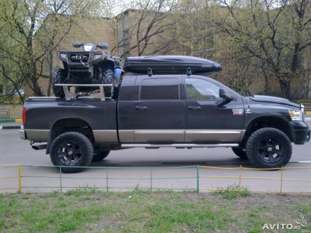

Mirage#55
KUZ'MA пишет:
Делай так
вот этот чумадан на крыше - очень классно смотрится кстати - на всех авто так сяк - а тут почему то мне понравился 😉

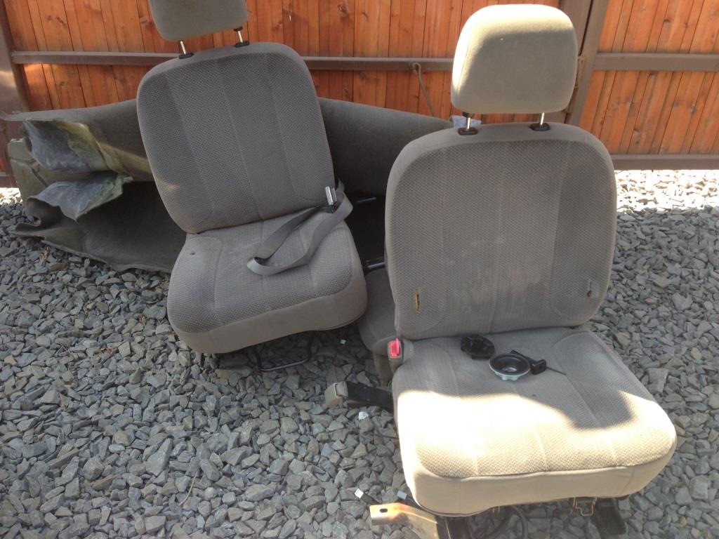

SHERIFF#62
Встреча отца и сына
подлокотник еще не забрал
а этот "девайс" снят с моего авто 🙂 удлиннитель "лягушки" тормозов

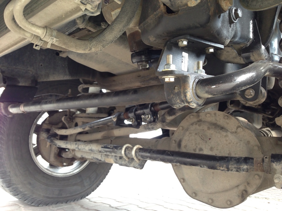

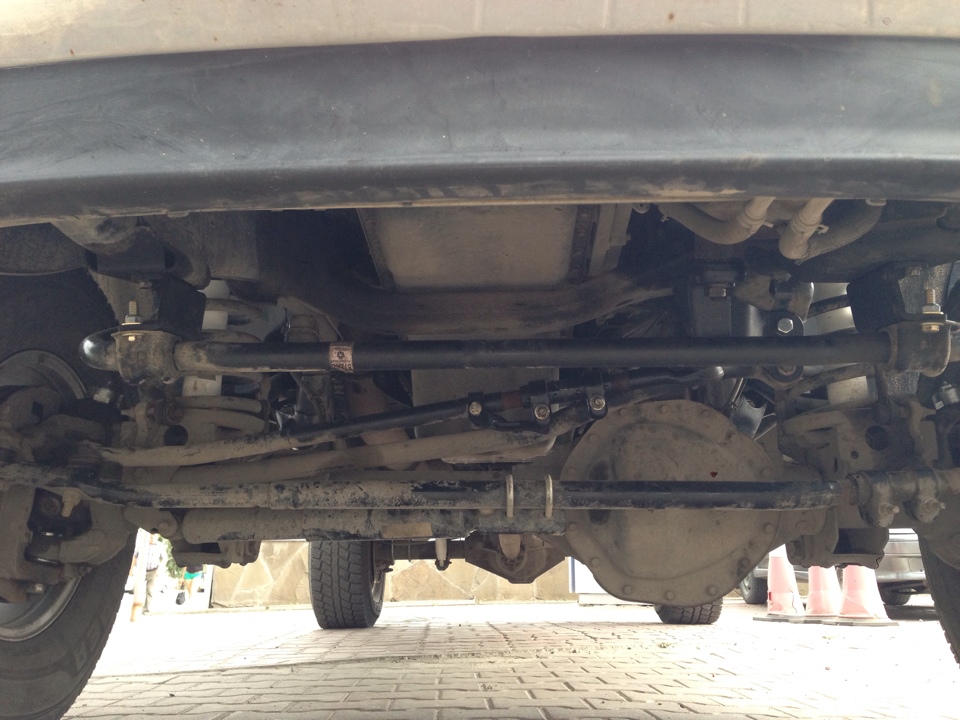

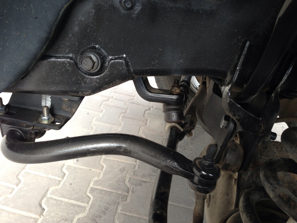

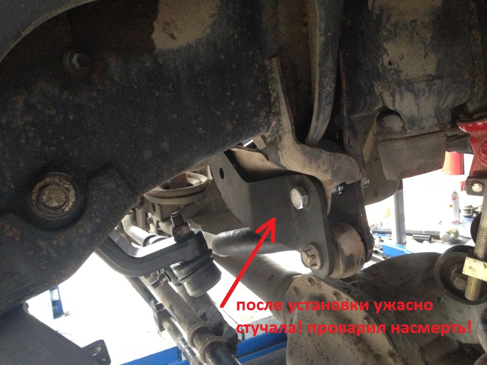

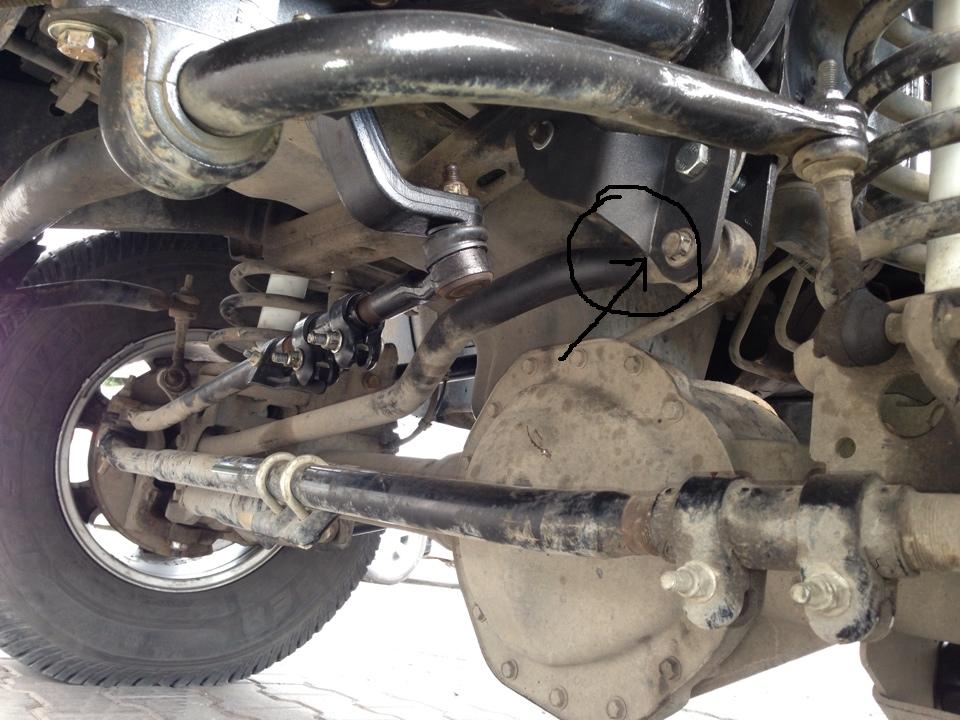

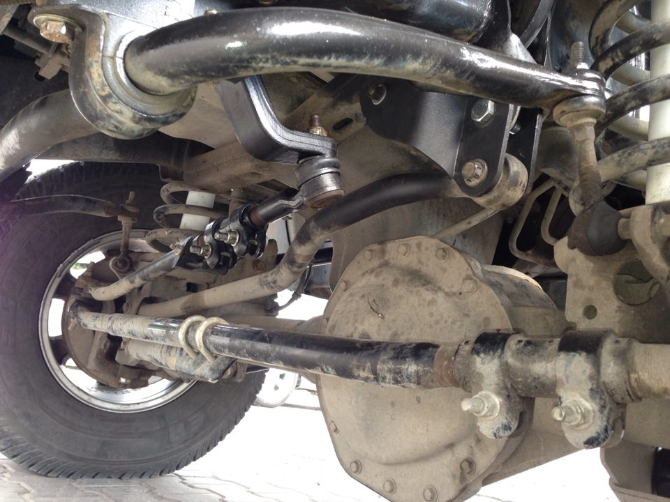

нашел косяк в лифте tuff country 4.5. Два дня ездил, думал что то отвалится от грохота на поворотах.
В итоге проварил хрень. См. фото.

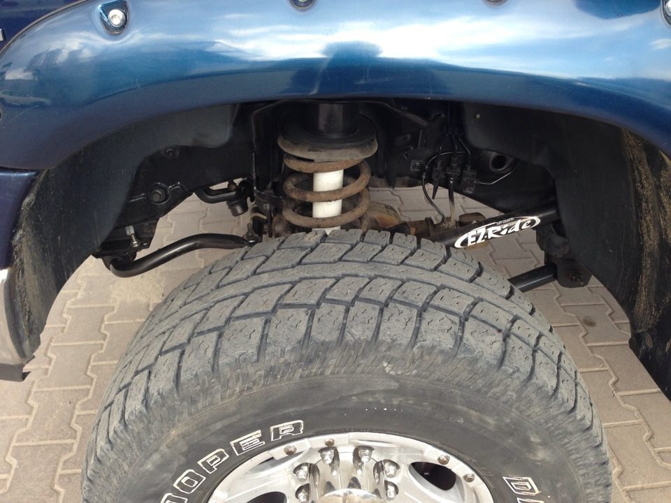

Kostia#64
Стойки стабилизатора как-то чересчур изогнуты, нет?
Артем#65
Привет тебе дядя Вова. Вопросики по этому лифту. Из любопытства. :blush: Пружины родные остались? Или там изначально + сколько дюймов было? Просто при таких рычагах или проставки или новые пружины. Аммортики по размеру такие же?? И укорачивал башни ?? Крикнул бы клич я бы тебе домик для Панара и проставки для свей бара подарил бы. Валяются в гараже. А это уже половина лифта. 🙂 Проставки под рессоры шли с новыми серьгами и гайками к ним. Если да , то старые не выбрасывай т.к . все еще пригодится.Резьба проседает рессоры веером гуляют и ниииииичегошеньки не протягиваца. Если активно по кочкам ездить, передние рычаги аккуратнеее там по мойму втулки слабоваты. Если че то проставки под пружины есть у мню ( самапальные 🙂 🙂 🙂 🙂 ) Падарю. Но они с изюминкой. Зато люминивые. Архангельск выдержали и усе.
Как качество езды??? Машинка должна стать жестче. И кочки на ней не очень приятно ловить. 🙁 У меня вылечилось , частично, изменением кастора переднего моста . Мне его довернули или поставили на 13 00 или даже больше. И еще стал колею чувствовать , наверное.Стойки стаба загнуться при внедорожной езде . Да и хрен сними. Будут они работать еще ооочень долго.
С Уважением. 🙂
П,С, Там у дома (что тяга панара) болт длинноват и у меня за что то бился (уже не помню) . И еще этот домик своим краем цеплялся за чашку нижнюю пружины (при больших ходах подвески) И прорубил там нармальную такую зазубрину. С этим домом вообще аккуратнее надо. Он там вообще за все цепляется и долбится. Все только начинается. Без обид ПЖЗ 🙂
Успехов .

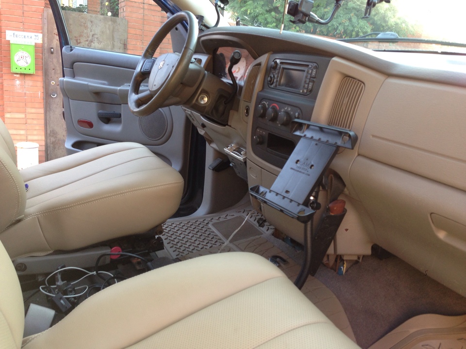

Сиденья хорошо смотрятся 😉
Evgen#67
сидухи зачетные получились!
SHERIFF#68
мой комплект 4.5 вот такой.
Машина стала более сбитой. Ушли раскачки. Мне нравится.

Привет. Блин проставок не видно. 🙁 🙁 Но насчет стремянок и саленблокав все в силе. Смотри в оба за ними. А лучше сразу размеры снять и приготовить в ЗиП.
С Глубочайшим Пиитетом. 🙂
Yaroslav#70
Шериф, а пластик торпедо ты как-то обновлял? Или он и так хорошо сохранился?
Lexas#71
Задевать может панара за кронштейн
SHERIFF#72
Yaroslav пишет:
Химчистка в помощь)
