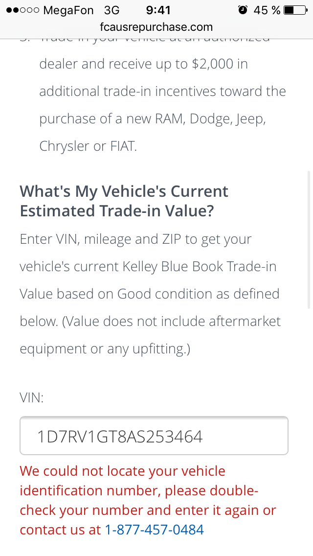

Анатолич#26
О..а меня не нашёл 😳
We could not locate your vehicle identification number, please double-check your number and enter it again or contact us at 1-877-457-0484

Анатолич#38
Никак не получается пробить мой, выдаёт ошибку..
А где ещё можно пробить на recall ? был же какой-то ещё сайт..
Тинки#39
Я вот тоже попробовал узнать почём хотят выкупить мой Рам, но....(см фото ниже)

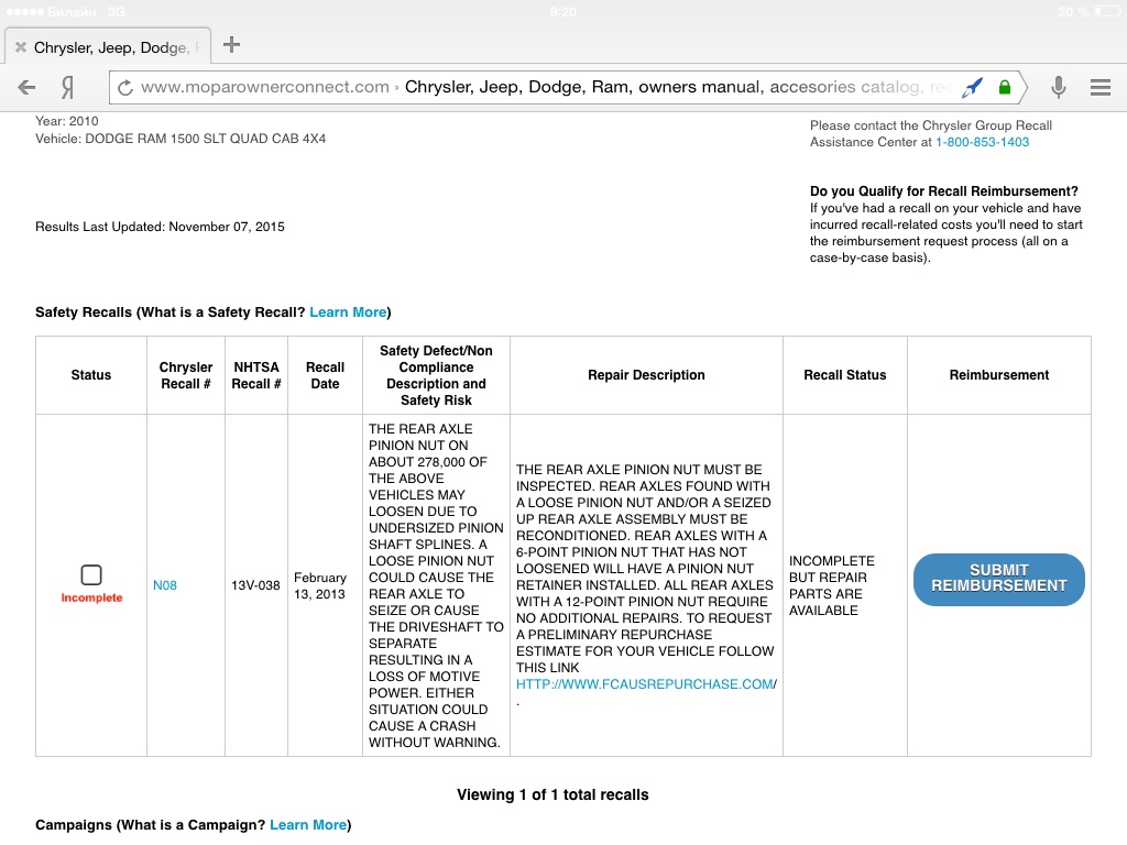

А у меня не сделан рекол по гайке в заднем мостике. Упс.
12V-474

Проверил
У меня вот такой не выполненный рекал 15V-459
Проводка на подушку водителя типа может перетереться и сработать может подушка...
Хм, есть ясность к какому дилеру в Москве или МО обращаться можно? Ну или в НиНо например.
Если нет в списке других рекалов, то можно считать тема с гайкой в мосту меня обошла стороной?
