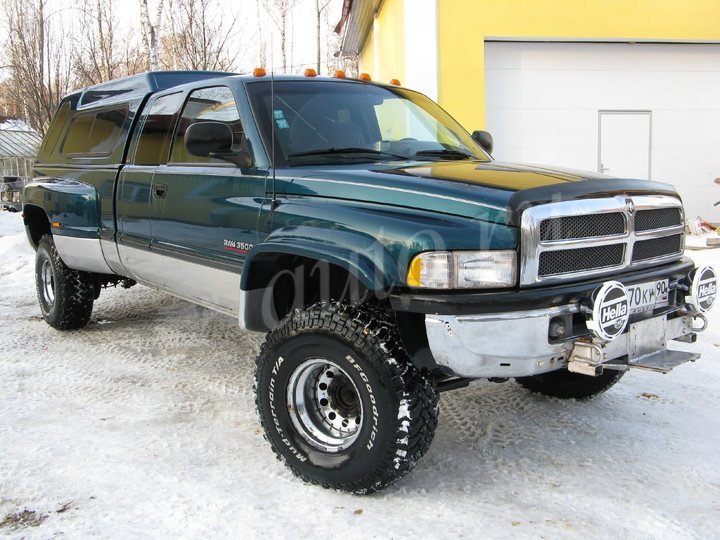

genetik#9
Ещё.

Так этот рам в другом кузове. крылья не резаны,диски с выносом но не от спарки, отлифтован. это вкратце

Другой кузов в плане строения ступиц и дисков, наверное, мало чем отличается от предыдущего.
На мой непрофессиональный взгляд, задняя колея стала по колее внешних колес от спарки, а передняя колея была увеличина (путем взятия диска с другим вылетом, а может быть + прокладки на ступицу) до колеи внешних задних колес.
Передние крылья были расширены вставкой (со слов хозяина данной машины).
Итак ширина кузова по крыльям, что впереди, что сзади стала 238см. (раньше была только "жопа" широкая.
Меня тут напрягло изменившееся плечо обкатки передних колес и увеличившаеся нагрузка на ступичный подшипник.

Зелёный - это не переделка , это колхоз какой то

По поводу переделки зеленого рама могу сказать, что это пример как делать не надо.
Смысл проподает напроч: "Жопа" остается такая же широкая, да еще и перед уширяется и передняя подвеска страдает от расширения наверняка (я про ступицы).
А внешних и внутренних колес нет, они все одинаковые - хоть во внутрь ставь, хоть наружу.
У меня же идея сузить Зад.
