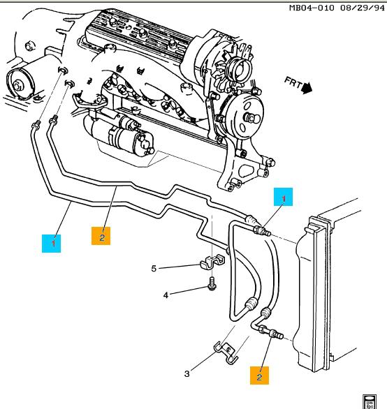

Коллеги, такой вопрос.
На каприсе сопливится одна из трубок со штуцерами (трубка охлаждения АКПП на радиатор), которая снята с производства и найти ее нет возможности.
Проблема в том, что это олдскул и трубка стальная, а не медная/алюминивая и изготовить ее в Планете Железяке, например, вариантов нет.
Может у кого-то есть контакт, что может изготовить такую трубку (штуцеры с дюймовой резьбой).

Геннадий, а вопрос только лишь в изготовлении новой трубки, или же ремонте, путем удаления прохудившейся части и заменой ее на опрессованный шланг РВД??
На сколько я понял, это охлаждение АКПП, там давление масла минимальное, даже на хомутах держать будет, или же важен вопрос "феншуя"?
как вариант - поставьте медь такого же диаметра, развальцевав родные штуцеры обычным шариком от подшипника... Потом Отжигаете развальцовку газовой гарелкой, что придает эластичность меди при затяжке штуцера...

Хорошо бы посмотреть на тип развальцовки - сфера, конус, внутренняя/наружная...

Ну смотри - во-первых очень странно, что решением вопроса занимается сам клиент, тебе ж вон и Лёша предложил сделать, во-вторых Планета Железяка в отказе, скорее всего лишь по причине вальцовки, она там "хитрая", штуцера дюймовые или метрика им по барабану - твои же и оставят. Охлаждение акпп и на шлангах с хомутами собирают - там нет давления. Заказать, в принципе, можно даже снятые с производства детали - и жгуты вяжут индивидуально, и нам недавно для Эльдорадо 1953 года корпус отопителя со всеми заслонками сбацали - ну да, четыре месяца, но не отказали же! А вообще, чаще всего, если течь по стыку трубки с радиатором, проблема в ответной части китайского радиатора, короче - "вы гараж то откройте"(с) 🙂

Ген, привет.
Штуцера точатся с любой резьбой. Трубка там скорее всего или 8мм или 10 мм.
Если трубка стальная, то значит покрашена.Ничего не мешает покрасить и медную.
Остальное механическим трубогибом.
Короче я проблемы не вижу.
Только если есть какие то конкретные предпочтения.
