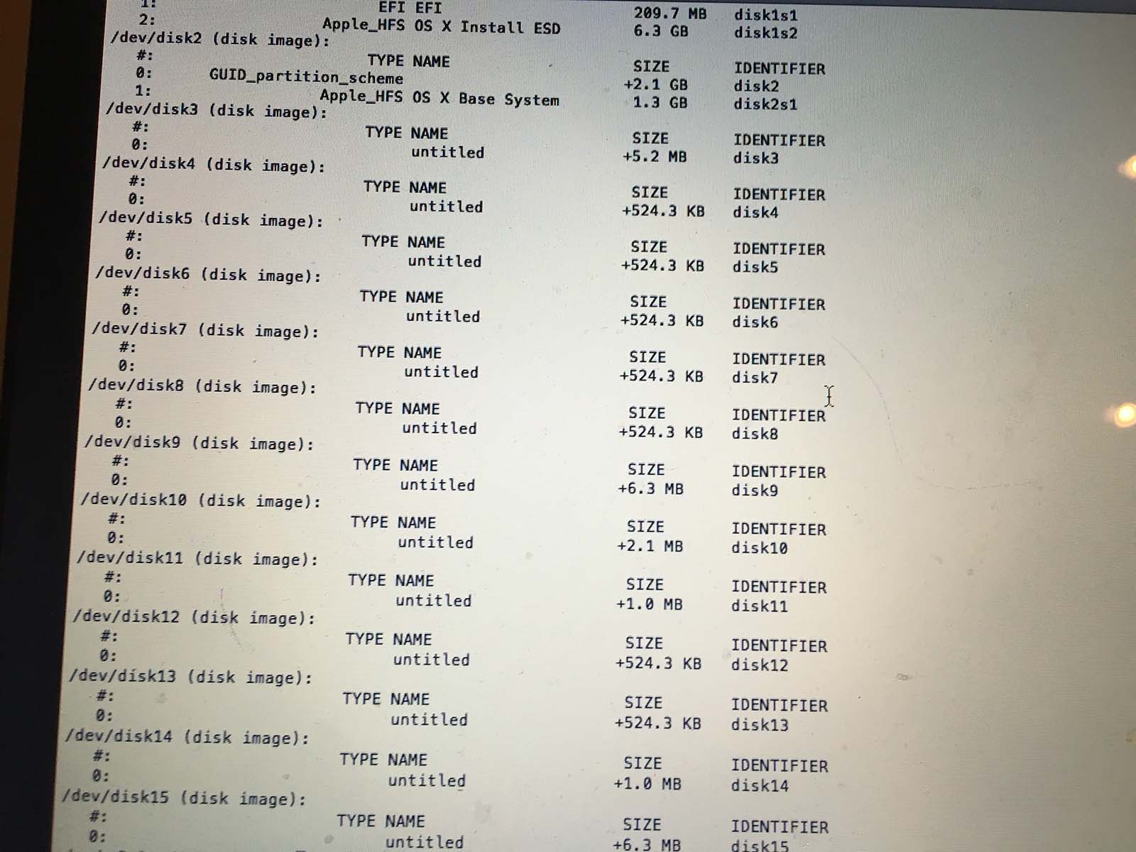

Есть Macbook Pro 2014 El Capitan
Есть Macbook Air 2013 Yosemite
Последний – вожу в поездки. Синхронизирую с помощью Carbon Copy Cloner. Давно не синхронизировал. Дай-ка думаю, заодно, и OS обновлю.
Загрузился на Air с загрузочного диска – решил форматнуть Macintosh HD целиком и на него клонировать содержимое бэкапа CCC.
После форматирования диск "не вернулся". Не виден из под дисковой утилиты.
Если при загрузке с внешнего диска набрать в терминале diskutil list – вылезает странные список из кучи логических дисков (в аттаче).
Уверен, в любом сервисе заставлят менять SSD, но мне сдается, что не в физической смерти проблема. Он почему–то взял и разобрался на кучу дисков 🙂

Да вот беда, что не на что накатывать 🙂 Дисковая утилита диск не видит никак. А при попытке рассмотреть с терминала – та самая капуста 🙂
Вероятно надо разбирать и пробовать вот такой штукой 🙂

Понятно, значит нужна замена ssd скорее всего будет.
Насколько знаю срастить разделы не получиться ((
Но конечно лучше бы у более толковых товарищей узнать, чем я))
