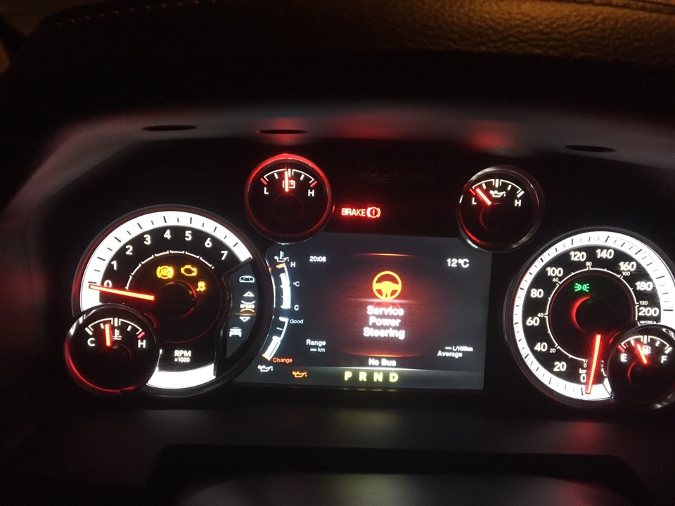

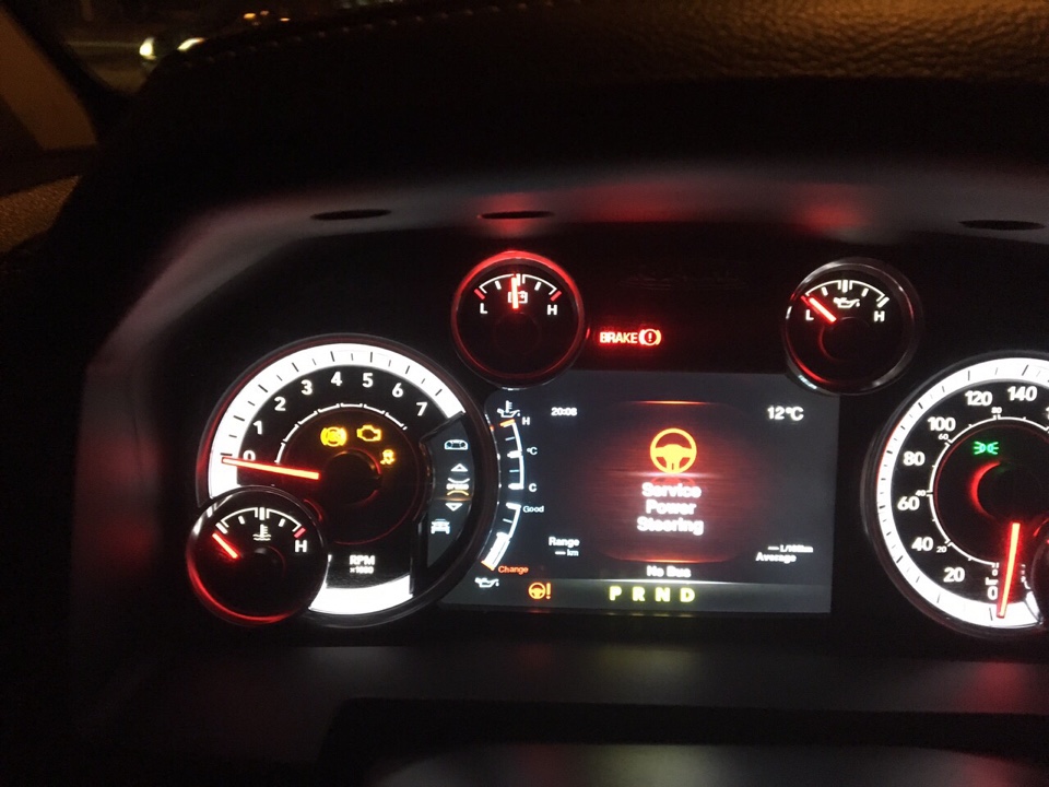

Товарищь едет с крыма, РАМ 1500 ,СПОРТ, 2013 года, машина выкидывает вот такое-----
image-17-04-16-10-35-2.jpegОтказывает электроусилитель, гаснет панель, загорается ЕСП и тд...Может кто знает что это и как лечить?
takeshi#2
Может для начала проверить контакты на ЭБУ (мозги)? Только там аккуратно надо, фиксаторы легко ломаются
Большой жгут проводов у нас под подкрылком левого переднего колеса - может там контакты отошли
Как вариант
takeshi#3
Пусть клемму с аккумулятора минут на 30-40 скинет - может мозги перезагрузятся
А elm 327 есть у товарища, ошибки хотя бы поверхностно прочитать?
silver31#4
спасибо, передам чтоб попоробовал перезагрузиться и пошевелил провода...
Максимум#5
В электро рейках есть болячка: дырявится по каким либо причинам пыльник тяги и через дырку насасывает вовнутрь воду. Далее коррозия механизмов и в один прекрасный момент - отказ. Если вовремя не устранить дыру в пыльнике и влагу изнутри, то лечится как правило заменой рейки, тк она не очень ремонтопригодная.
Get#6
http://www.ramforum.com/f53/service_power_steering_2013_ram-34464/
http://www.ramforumz.com/showthread.php?t=145039
Судя по теме американских парней -- имеет место быть нередкая проблема выхода из строя power steering control module, в т.ч. на совсем свежих машинах.
Get#7
В качестве легкого косяка там упоминается
"There's a member on ram1500diesel.com who's electronic power steering rack was overheating and shorting out. Dealer fixed it."
То есть смысл пошевелить разъемы таки есть.
silver31#8
Пошевелили провода ,сняли клему, постучали по колесу, протерли стекло, 🙂 🙂 😆 и....машина поехала...спасибо всем откликнувшимся.........ремонт по телефону....пора службу создавать 😉
Максимум#9
Тем не менее проверьте по приезду домой пыльники рулевых тяг, чтоб этот трабл не оказался первой весточкой в цепи поломок.
