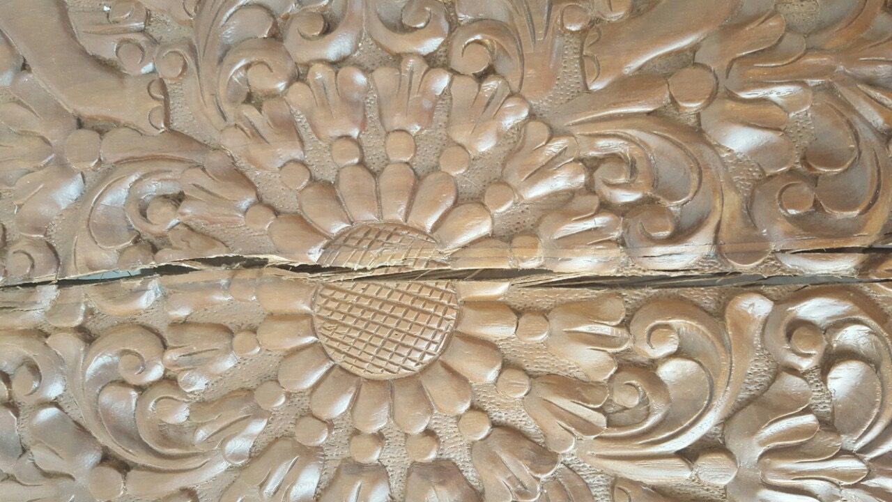

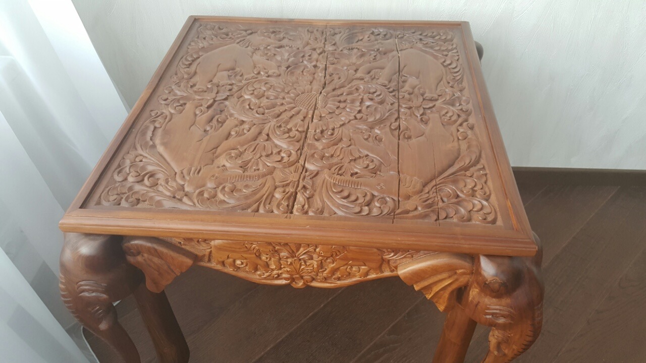

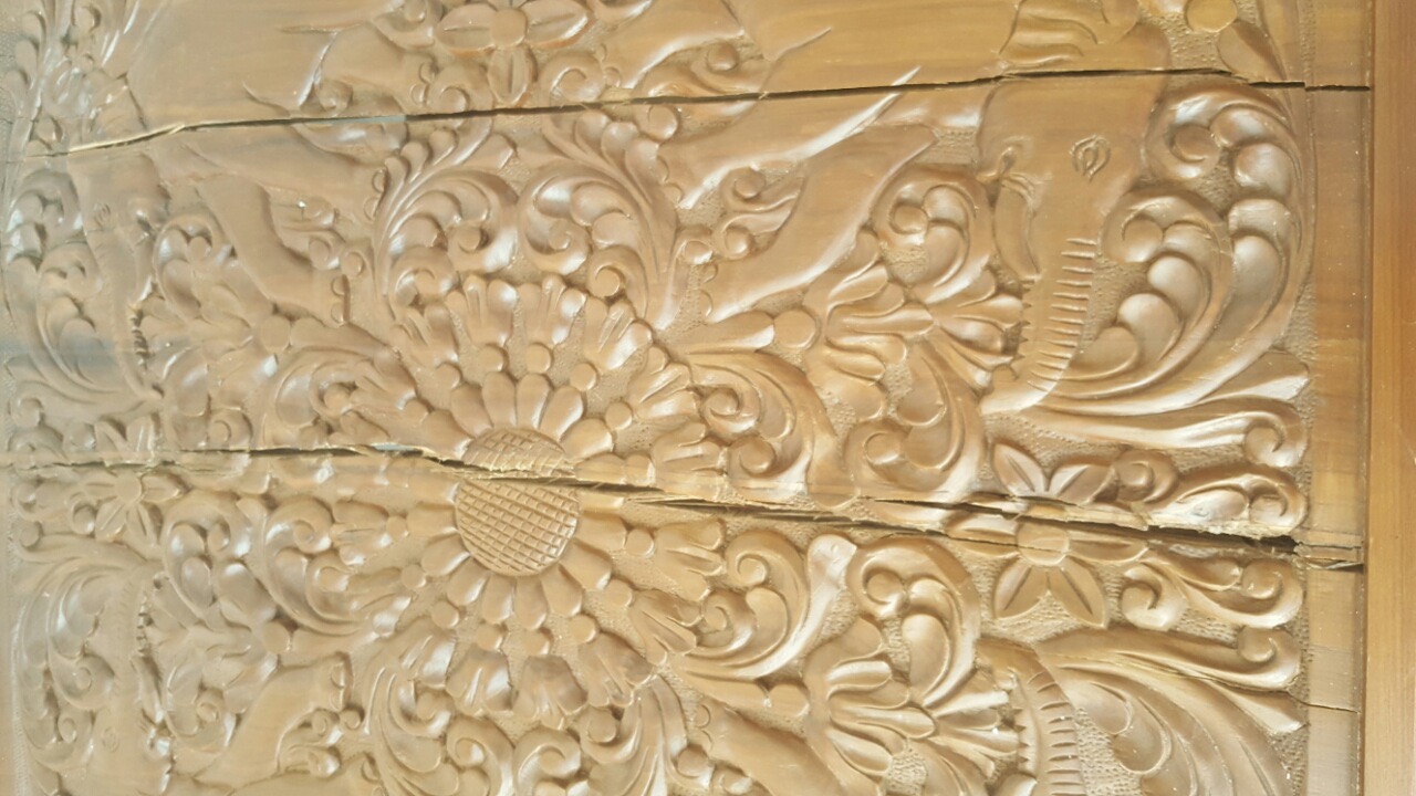

Собственно, проблемв на фото ниже.

Где-то в закромах лежит такая краснуха...
Там ничего сложного в принципе нет.Кропотливо настрогать вставочек,вклеить их и повторить на них резьбу+с обратной стороны стяжки поставить.

за штукарь баксов можно новый сделать.
Или хранили зимой на неотапливаемой даче.Или папуасы из сырой краснухи сбацали.Скорее второе.

Мне тоже кажется, что они год мозги делали, дескать, проблема с пересылкой.
А на самом деле из сырого дерева столешницу сбацали. Слоны-то по углам, видимо, в заготовке были.
