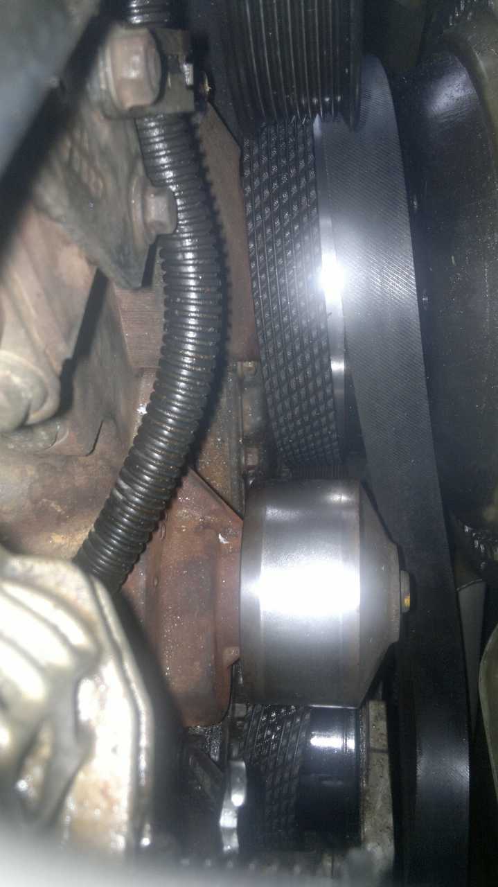

ПОЛЕТЕЛА ПОМПА НА КАММНЕ 5.9 РАССЫПАЛСЯ ПОДШИБНИК НАХОЖУСЬ 152 КМ ОТ НИЖНЕГО НОВГОРОДА И 240 КМ ОТ КАЗАНИ НА ТРАССЕ ВОЗЛЕ ДЕРЕВНИ СЕМЬЯНЫ С СЕМЬЕЙ КЕМПИНГОМ И КУЧА ЖИВОТНЫХ ЕСТЬ У КОГО ПОМПА СРОЧНО НУЖНА НУЖНО ДУТЬ В ПЕРМЬ НАРАБОТУ.ПО ДЕНЬГАМ ОПЛАЧУ НЕ ОБИЖУ.МОЙ НОМЕР 8 (916) ***-**-**,РЕМ КОТОРЫЙ У ЮРЬИЧА КУПИЛ МЕГА.ВЫРУЧАЙТЕ ЗА МНОЙ НЕ ЗАРЖАВЕЕЕТ

Алекс помпу совсем заклинило или с нее хлещет как из ведра? У меня когда полетела помпа с нее лился антифриз я еще потом км 250 проехал залил литров 20 воды за это время. При снятии обнаружился огромный люфт в подшипнике... Может у вас тоже самое?

скинь фото самой помпы ну бараша в цепке

Должна и от камаза встать , я на своем менял купил у дилера каминза, когда просто спросил мне помпа на додж рэм дизельный , сказали мы не знаем, а когда сказал что движек каминз ISB 5.9 сразу пару с виду одинаковых на выбор предложили одна чайна производства другая типа по породистей , в наличие были и даже пару вариантов по дороже и по дешевле, но то в москве было...

вин камазовского насоса каминза 3960342
она универсальная в наличии есть цена около 4200р купим её и с дамиром после 5 поедем к тебе

номер родной 5086959AB
prepodobniy#21
Ivan пишет:
все правильно первый номер по каталогу каминса второй по крайслеру - одно и тоже..
да вот глядя на картинки сразу вспомнил в чем были отличия 2х вариантов когда я брал....
отличия были что у одной крыльчатка была как на фото, а у другой гк лопостям еще кольцо было приварено , обе взаимо заменимы , но сказали что с кольцом чуть большей производительности , ее и брал , а родная стояла как на картинке ... все подошло и работало...
