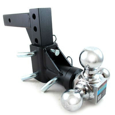

Дядя Шломо#2
Алексей (Олигарх), Андрей (с 9-го января), Денис (СТО "Смарт"😉, Марк (Рыбак) - какой у меня фаркоп стоит? Я мало что понимаю в этом, но большая чёрная загогулина (углом таким...), на которой находится блестяШШШий такой конец с тремя шарами - это то, что надо vegavan-у?

Дядя Шломо#11
Garry пишет:
не забудь,что диаметр шарика у нас 50 мм,а на штатовских-52.
О! Гарри! Совсем забыл - ты же мой фаркоп внимательно изучал. Скажи, это то, что нужно vegavan-у?
Garry#12
да,твой подойдет,т.к. регулируется по высоте.Но вот шарик...если топикстартер заказывал прицеп здесь,то сцепное ему поставили европейское-под 50мм.

Garry#14
вот как у дяди.
куда здесь воткнуть шарик?

Antar#17
Garry пишет:
вот как у дяди.
У Дяди китайский фаркоп? 😮

Andrey47rus#20
Antar пишет:
Garry пишет:
вот как у дяди.
С тремя одинаковыми шариками!!))

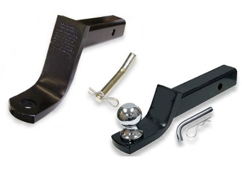

Sined#23
у меня такой как справа на фото.............я так понимаю это не то
vegavan#24
Н-ее!То-это то,что слева и то маловато занижение.
