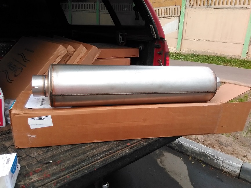

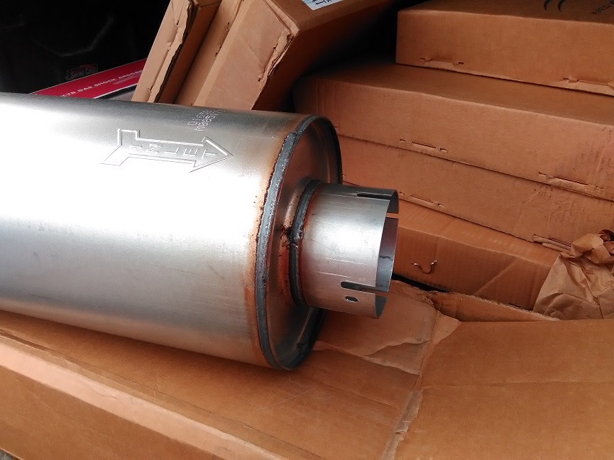

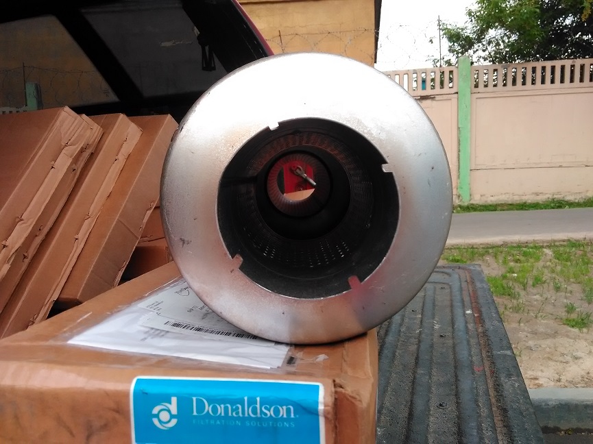

Здравствуйте.
Я не выдержал и купил. Взамен родного , чтобы с минимальными переделками. Пока не ставил, а как поставлю сразу отпишусь.
Не выдержал потому , что уж больно много хорошего про него читал. А так посмотрим. Пишу для того чтобы у нас ( серьозных людей)
было представление, что такое глушитель альтернатива родному. На четыре дюйма. Вот смотрите. Бюджет в районе 240 баксов здесь.

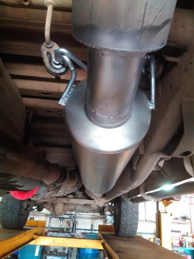

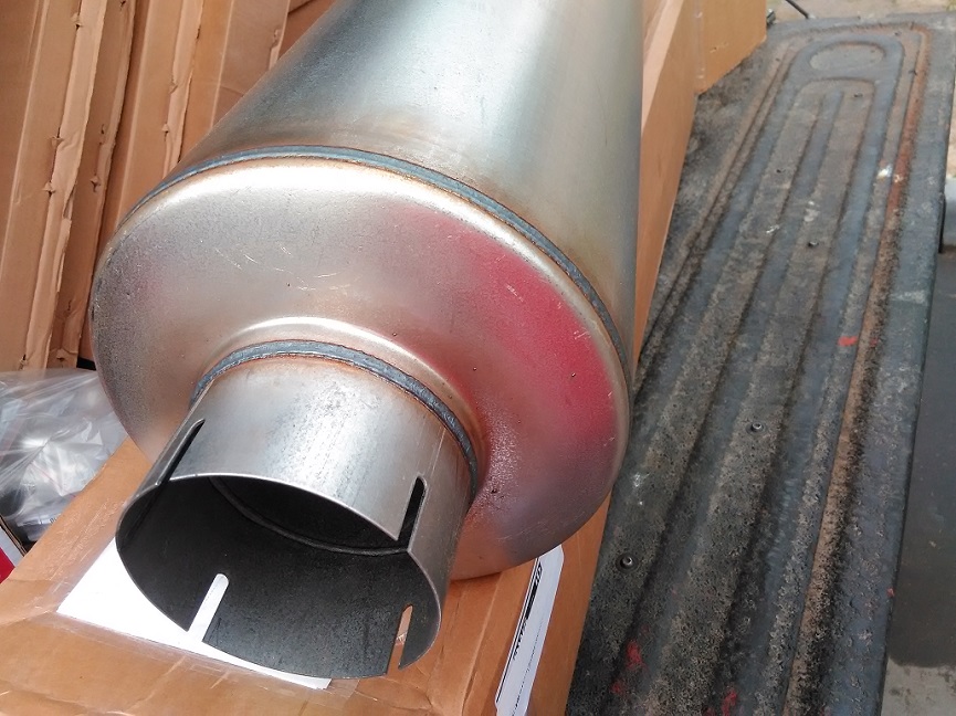

Сегодня лежал под машиной около получаса или час или два. Рассматривал как и куда крепить. И стало грустновато....
На родном глушителе аж три кронштейна крепления ( подвеса) к раме. А на этом ни одного. Как с этим бороться я думаю.
Все чуть чуть сложнее , чем я думал.

На глушаке написано интлет и стрелочка. А инлет это же вход??? И почему стрелочка на вход? Обычно стрелка показывает на
направление потока движения выхлопных газов.
Спасибо.
Дядя Юра#9
в данном случае наверное указали где впуск

Ramzay#21
555 (Сергей) пишет:
Давай запись звука. Давно ищу подобное, чтоб унять и облагородить звук прямотока, который у меня после удаления ДПФ и катализаторов. И рассказывай, где за 240?
Отвечу за Артема:
http://www.ebay.com/itm/M085171-Donaldson-M085171-016-147-MUFFLER-/181652490171?hash=item2a4b5507bb&vxp=mtr

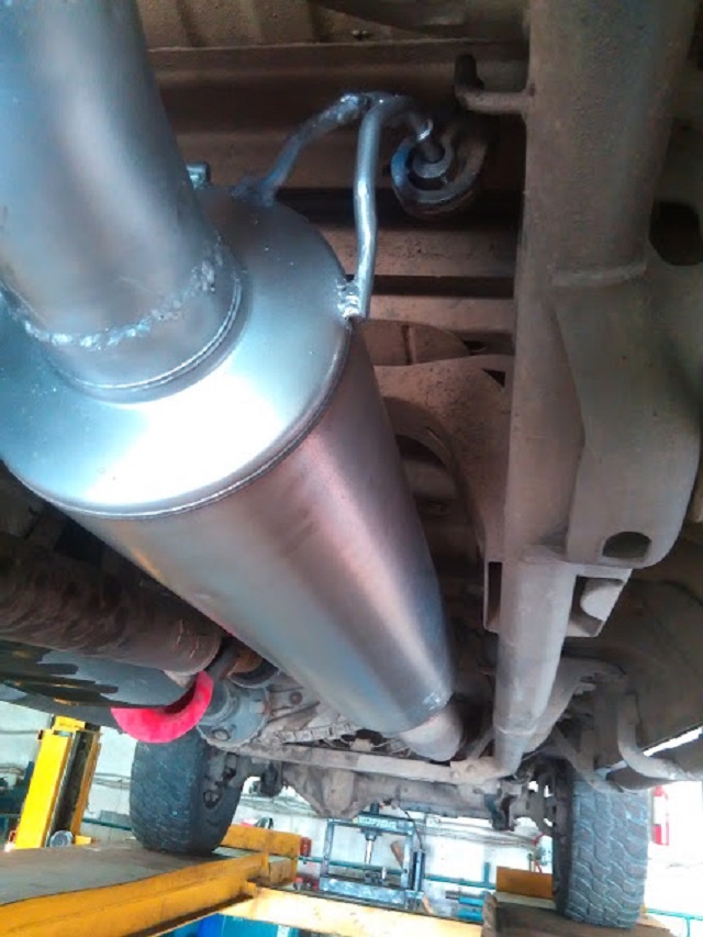

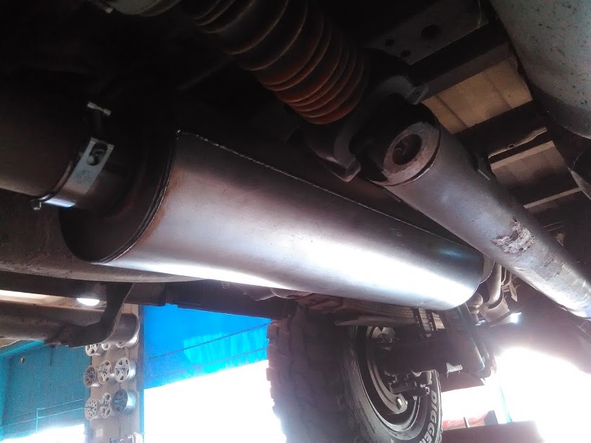

Доброго Вам здравия , дорогие Трудящиеся.
Вот продолжаем наш экскурс в лоно нашего автомобиля. Дело это не благодарное , но очень интересное и процесс этот остановить не возможно. Потому что это Додж Рам 2500. Всегда найдется чем занять себя на досуге.
Значит девайс сей был установлен. С минимальными ( если можно так сказать) изминениями. Изминения коснулись только креплений самого глушителя.Которые пришлось срезать со старого и на новый переприваривать. Но слава Богу , что есть люди , которые это умеют делать. И делают это с доброй душой и чистой совестью. За что я очень Благодарен.

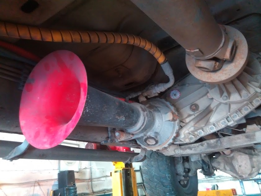

Я как обычно произвел СЭльфи своего авто. НО так чтобы было всем понятно , как в дальнейшем самим это делать. Не боясь трудностей и материальных затрат.
А это мой антиглушитель Т9 Я его так люблю , так люблю. Он просто милашка.
С Уважением.

Варить чернушные кронштейны к нержавейке глушителя полуавтоматом и забрызгивать всё это серебрянкой очень не профессионально да и стыки труб так же провврены
яб даже в колхозе своём так не сделал
Артем#25
romandos77 пишет:
Доброе.
Как бы это правильно сказать то. Ну на солнце же тоже есть пятна ( чорные) :blush: :blush: :blush: :blush: :blush: :blush: Вот доехать до тебя не могу ни как. Чтобы в дальнейшем попробовать исправить эти маленькие косячочки. ( перекрасить или переварить) И это как бы временное решение. Года на два на три. А вот потом нормальный полный выхлоп на восемь дюймов. ( в кунг)
По звуку.
Антиглушитель глушит ТАААК что мало не покажется. Аж сиденье вибрирует.
Дональдсон.
Я даже разницы не заметил , что что то произошло . Только когда начинаешь прислушиваться можно услышать бурчание не громкое.
Ну и после 1500 оборотов , тоже можно услышать. На дальняк ( не далеко ) сьездили. Ну нисколичко не раздражает. Очень приятный выхлоп, для тех кто любит стоковое. Звук сегодня попробую записать с ребенком. На разных режимах работы. Холостые , потом выше, и выше.
Ром Спасибо за критику это все правильно.
