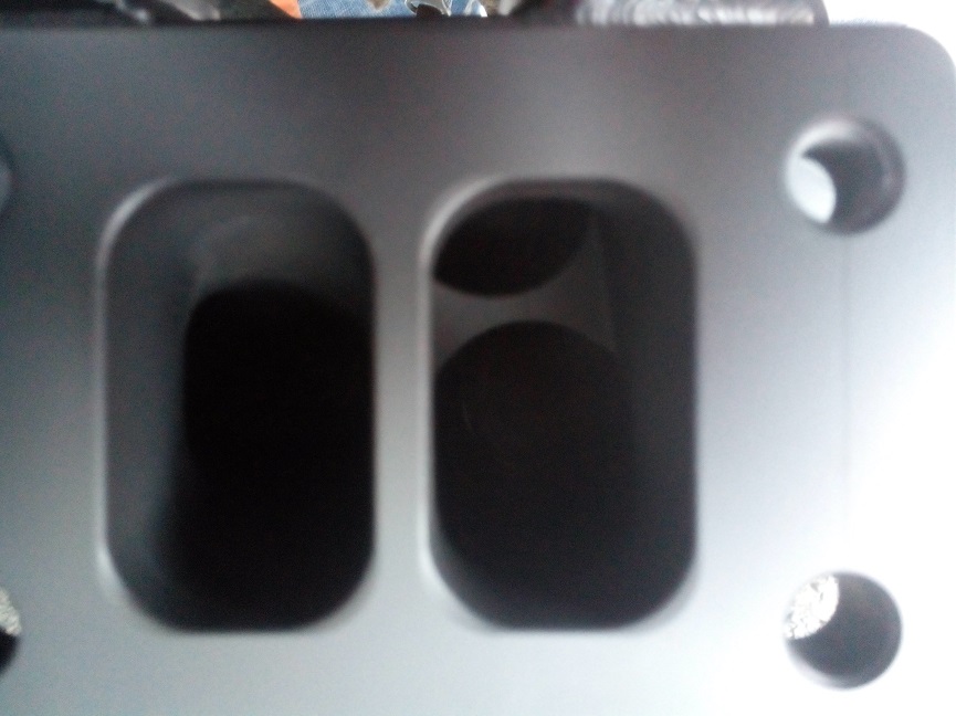

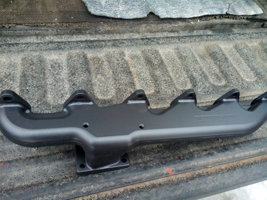

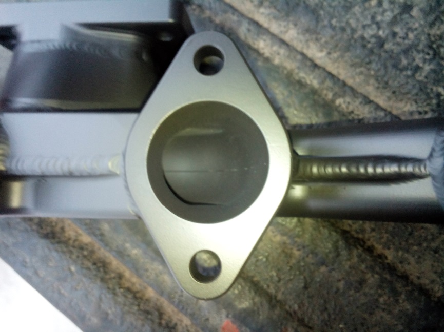

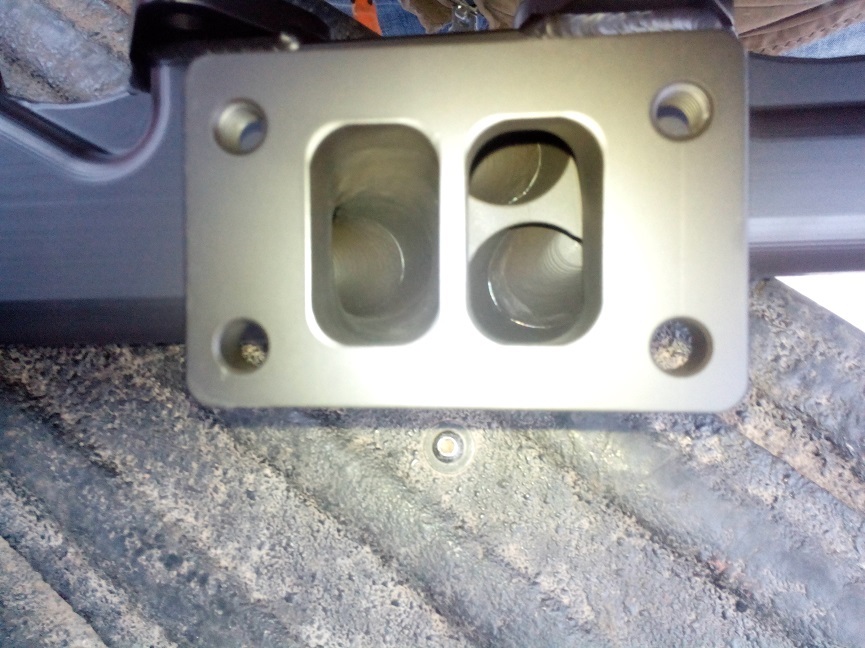

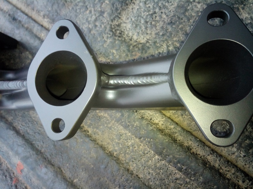

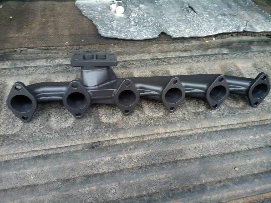

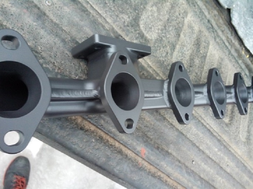

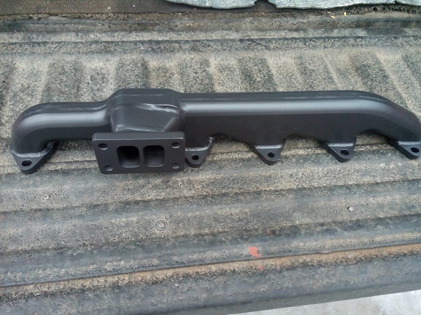

Вот вЫносил и родил ( купил) Очень зачетную и красивейшую штуку Под вышеуказанным названием и под дальнейший апгрейд. Турбины там, шпилек бошки , пружин клапанных , ну и так далее. Ну а конек всего это распредвал ( в далеком будующем)
Ну я не могу не похвастаться уж простите меня ПЖЗ :blush: :blush: :blush: :blush:
Выход под турбину размерностью Т3 .Под родную и дальнейшего апгрейда. Выхлоп при этом остается на своем месте. Я так думаю. БОльшего мне пока ненада. Блин полтора года вынашивал я его.
С Уважением.

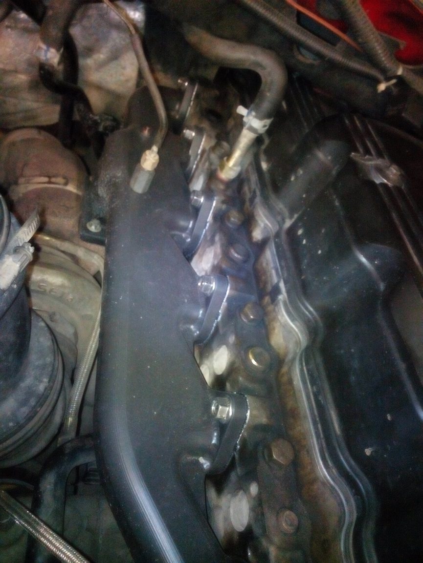

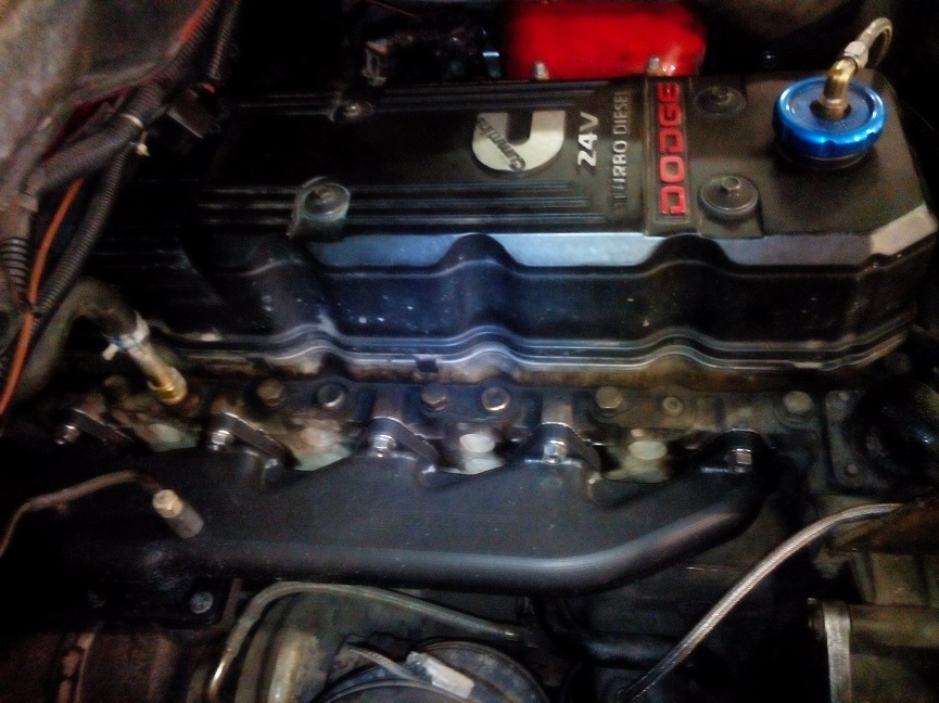

Вот поставил. Почти что сам. Не без приключений. Но встало все чотко. И даже не сифонит нигде. Одна заковыка это датчик выхлопных газов, ЕГТ который. Выточил самопальный переходник. Ну и заказал новый датчик поменьше в размерах и с другим переходником. Ждем покамест прихода нового зонда.
Это ляпота. Просто хочется открывать капот и созерцать :blush: :blush:
А ведь еще и турбина в замыслы входит. И к сожалению курс доллара наврядле меня остановит. ( Только жене не говорите :blush: )
Узнает , этож развод на ровном месте.

Да и еще, прокладки под коллектор , наши в грузовых запчастях купил. За недорого. Были в наличии. Встали идеально.
А вот шпильки ( заказывал тоже ) на турбину думал оставить родные. Но они оказались на чуть чуть больше и из за этого пришлось повозиться. Как поставили заказаные , так все пошло как по маслу.

П.с. А что за модная крышка заливной горловины у тебя стоит?

Это не модная крышка :blush: Это есть обратка масла с байпасного ( дополнительного) маслянного фильтра. Который меняется один раз в 3-4 замены масла.
