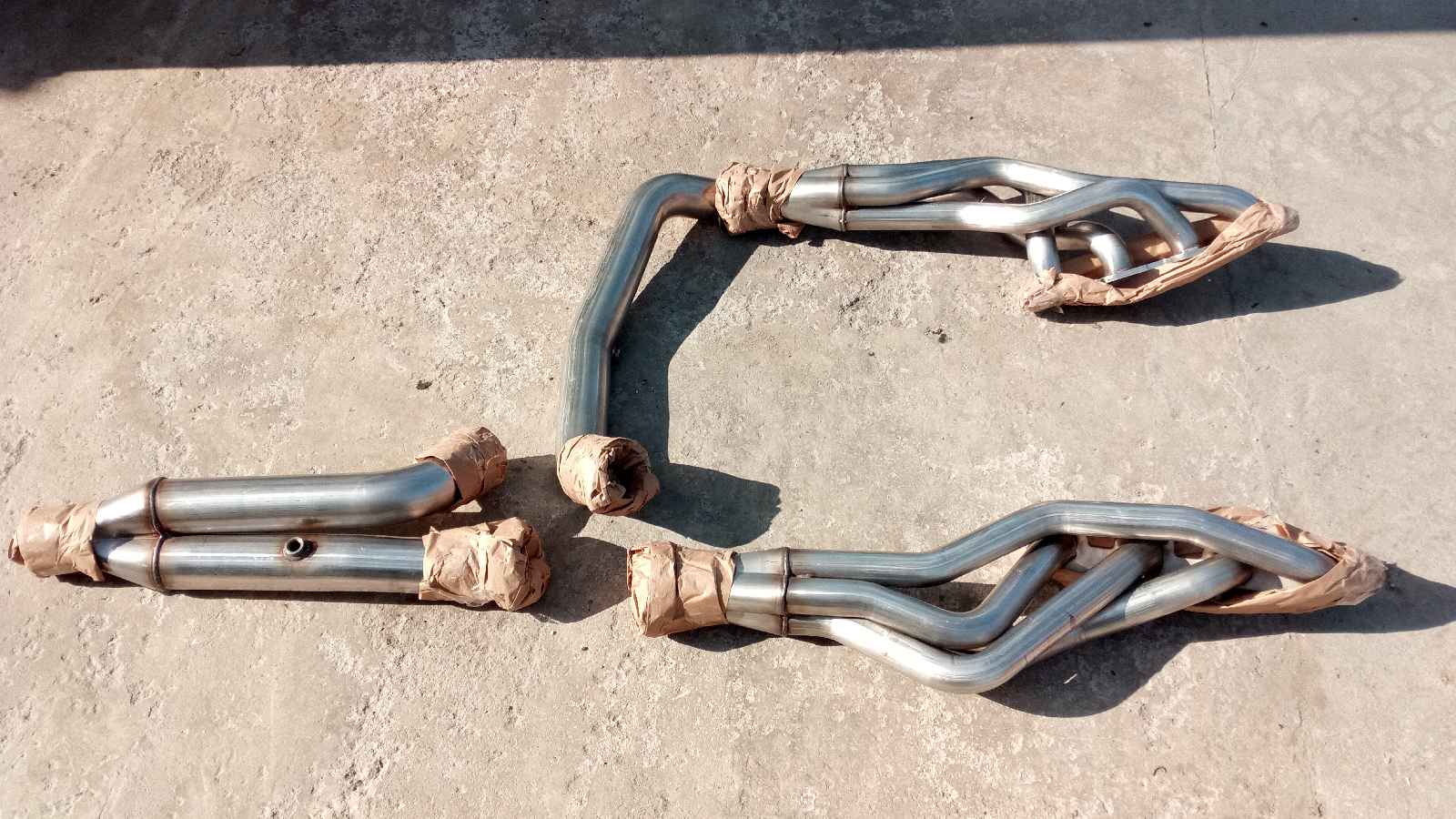

Добрый Кот#132
вот такая вот посылка приехала 🎉
в комплекте прокладки, шпильки, провода - удлинители для лямбд
White ShadoW#133
интересно, какая толщина стенок труб. но их же и не измерить так просто
