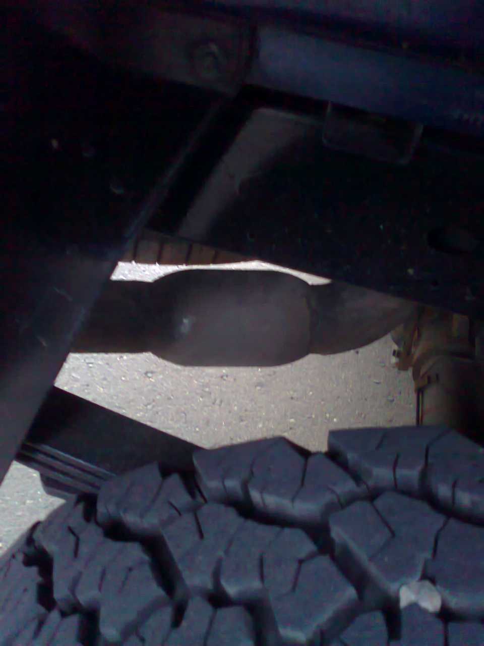

Привет всем B) ! После годового владения Ramом, не придавал значения весчи которая идёт после глушителя! Одноклубники спросили: Что это?! Мне стало самому интересно, от того и вопрос задаю шаряшим товарищам по оружию, так как ни у кого такого не видел. Пришла с ней с Америки.

Конкретно у этого не известно, но в основном одна из трех функций: пламягаситель, резонатор , первичная подготовка звука для тюненгово выхлопа......

Тоже стоит такая фигня.
Ислан#4
У меня на 4.7такая же стояла пока не поставил разводку на две стороны.
Дядя Юра#5
резонатор

Если это резонатор, тогда зачем он нужен ПОСЛЕ глушителя?? 😳

+1 резонатор и стоять может где угодно. Например в дизеле 6,7 он стоит последним, роль основного глушителя там выполняют огромный катализатор и ДПФ.

У меня 4.7 стоит такой же, резонатор может находиться после глушителя ( "волга" например)

Допустим это резонатор, я так понимаю не сток, тогда причина его установки? (если сток)

У меня на 4.7 2010 такая же гематома есть, аккурат за глушителем.

Это сток(зачем нужна не знаю)может создаёт свой Рэмовский баритон.

у меня на 5.7 в стоке такие на обоих трубах стоят...

Поднимем некротему. Я начитался нашего и их форумов. У них за океаном по поводу этого прыща целые холивары идут. Я решил провести эксперимент и просто открутил заднюю часть трубы. Разница минимальная. На улице после 2 тыс оборотов звучит, может быть, погромче. На холостых появляется чуть больше басового гула. В кабине разницы нет совершенно. В общем, кому не мешает - оставляйте это, кому мешает - снимайте) Деталь автомобиля практически ненужная. Может быть после сняти есть какая-то проблема с обратным давлением, но я этого абсолютно не почувствовал. Завтра прикручу всё обратно)

Резонатор это (9) - http://www.factorychryslerparts.com/showAssembly.aspx?ukey_product=4523414&ukey_assembly=622836&ukey_make=1062&ukey_model=15504&ukey_driveline=7629&ukey_trimlevel=18746&modelYear=0

Резонатор не может быть после глушителя по определению! Резонатор это хрень в которой происходит отражение волны для .....(много умных слов)....короче для правильной работы двигателя. Всё что после после глушителя не имеет никакого отношения к резонатору и работе двигателя.

Я это не сам придумал - оригинальный каталог от Крайслера так говорит - RESONATOR AND PIPE

Звуковые волны по сути являются колебаниями давления в воздухе. При прохождении звуковой волны она группирует молекулы воздуха в одной точке – зоне высокого давления. Затем происходит распространение молекул. Возникает зона низкого давления. Данный процесс продолжается на всем пути прохождения звуковой волны, пока ее энергия не станет слишком малой, чтобы услышать звук. На практике наших ремов - пользуясь эффектом резонансного усиления (прохождение ударной волны из маленького объема в больший), получают на выходе басовитый урчащий звук . По примерной аналогии можно представить эту банку как человеческий рот. 😂
Меняя его форму и объём, певец имеет возможность создавать некий основной тон - акустические колебания с определённой частотой, украшенные множеством сопутствующих звуков – обертонов. 😉
