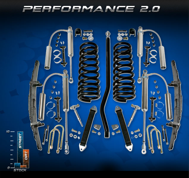

Валера#16
Вот вариант норамаьной подвески на 2500, но это не все компоненты !

Alexander#18
Да, Carly - это фото что выше, это раллийные комплекты. У них подход чуть другой к лифту чем у большинства компаний.
1) Макс лифт 3" и то, только для того , чтобы улучшить артикуляцию (хода подвески) авто. это позволяет прыгать на авто и преодолевать большие неровности на больших скоростях. За счет увеличенного хода подвески , колеса всегда на трассе , а это - управляемость даже по очень плохим дорогам на очень больших скоростях
2)На 1500 у них ни чего нет. Но если нужна помощь, то у меня на 1500 использовалась сборная солянка тех брендов , которые использует Carly и результат оправдал ожидания (правда лифт 6"😉
