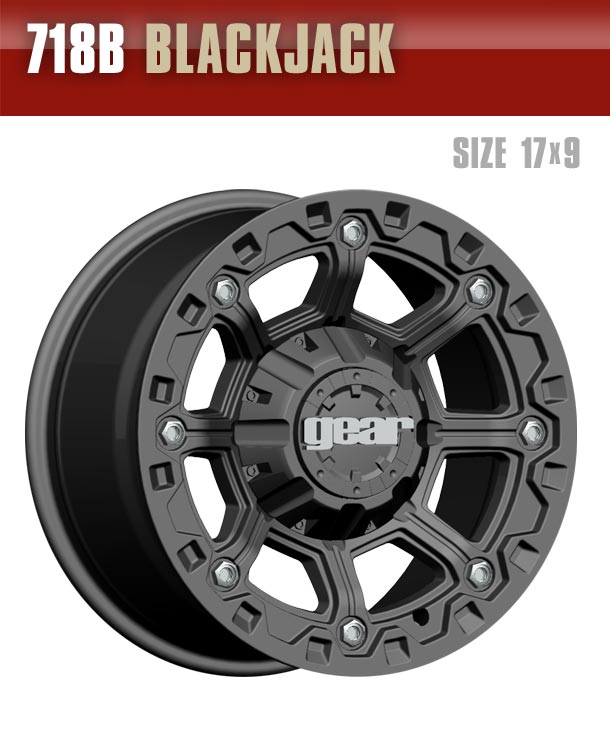

Pit7#59
MoroZ32 пишет:
Диски покупал на форуме у Пита вылет наружу врать не буду, не помню сколько. пришли с резиной 37 СТТ-шной шипованой встали как родные прописал их Диаблой и все наслаждался, на лето переобул в Гудрич ЛТшку ... что бы СТТ поберечь да и по грязям на ней как то по проще ))
Параметры дисков:
17x9 Black Wheel Gear Alloy Black Jack 8x6.5
Rim Material: Alloy
Bolt Pattern: 8x165.1
Hub Bore: 130.18
Rim Brand: Gear Alloy
Manufacturer Part Number: 718B-7908118-set
Rim Structure: One Piece
Rim Width: 9
Rim Diameter: 17
Offset: 18
Number of Bolts: 8
AlexGel#60
И все верно, на 3" лифте можно запихать 37-е (не сильно широкие) на дисках, близким стоковым по параметрам - вылет +20, ширина 8.5-9. Backspace 5.75. Так, по крайней мере пишут на американских форумах.
