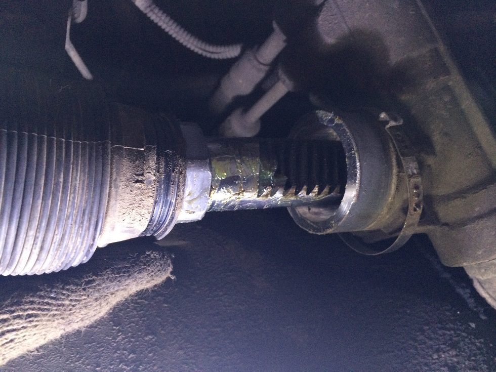

Александр#18
Вскрыл сегодня пыльник с левой стороны. Вот собственно то что увидел
смазка типо солидола, никаких втулок и сальников. Что и где менять? У меня именно в этой стороне проблема - основной шток выходящий из рейки болтается, что и создает стуки.
