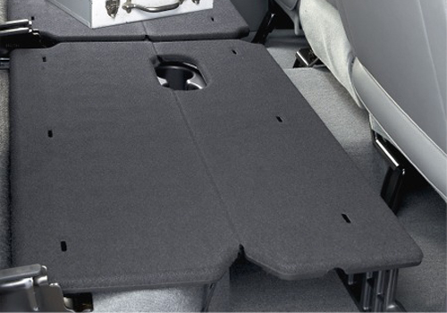

У товарища на спорте 13 года под задними сидениями есть полка раскладная-выравнивающая пол,из двух частей,а у меня нет-ПОДСКАЖИТЕ кто знает ,где можно купить такую,сори что в чужой теме-дабы не плодить новую, :blush:спасибо -нашел
Ну вообще-то это не за спинками, а под сидушками! И должно быть у всех моделей - может быть ты не обратил внимания?
