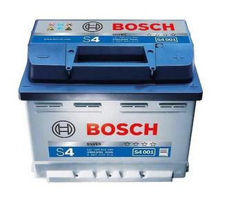

я тут давеча запостил тему с подобным вопросом про гелевые оптимы, кроме советов нах тебе гелевые более ничего не посоветовали. Берёшь линейку или рулетку и замеряешь габариты батареек (на дизеле их два), запоминаешь расположение клемм и в магаз, покупай самые энергоёмкие по этим размерам (ДхШхВ), хер его знает какая это прямая и обратная полярность, но если смотреть на батарейку со стороны клемм, то плюс должен быть справа, как тут:
мне в итоге у Серёги Карапуза в Вите были установлены 2 новых Варты по 85 А/ч, вроде всё пучком... 😉
З.Ы. Кстати этот Бош, что на картинке тоже по размерам подходит, пошукай по интернету...

у меня бош как на фотке 85ач ... по размерам и расположению клемм один в один... пусковой 830а ... на родном было только 2 надписи - крайслер и 700а...
