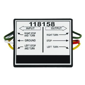

Ребят , я новерно все таки какой то .... но я так и не понял как подключить стоп без моргания лев.поворотника, фонарь вкунге подключил а стоп только споворотником. Кто предлогает к штекеру прицепа , ктотговорит делай с помощью релюх на Америкосовской схеме кокие то тайные релюхи которые никто не видел. Ну так как подключить без лев.поворотникза???

Я поставил AT-LC-1 B) (ставить 30 минут с учетом протягивания проводов от правого и левого стопа-поворота) и все хорошо. Стоп на кунге моргает с аварийкой, а стопы и поворотники работают как надо. "Релюшка" стоит около 500 рублей.

Че за релюха и где взял?
Wladziu#23
http://www.atcomp.com/pdf/AT-LC-1.pdf

Она самая. Еще такая должна быть в сервисе у Андрея (на 9 января), если никто не забрал.
дмитрий 77#25
Можно и такое реле поставить, заодно решить вопрос с желтыми поворотниками.
