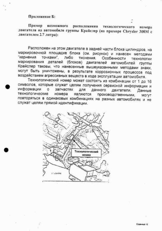

У меня есть скан этого справочника. Готов поделиться с FAQ. B)
jeep_id_2.jpgjeep_id_3.jpgjeep_id_4.jpgjeep_id_5.jpgjeep_id_6.jpgjeep_id_7.jpgjeep_id_8.jpgjeep_id_9.jpgjeep_id_10.jpgjeep_id_11.jpgjeep_id_12.jpg
