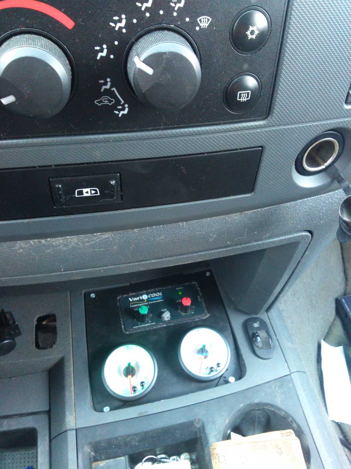

romandos77#34
Xvoch пишет:
Рома, а что за датчик и показометр? Забугорный заказывал или отечественное что подобрал? Какое давление должно быть у здорового мотора? Куда показометр прикрепил? У тебя Separ где стоит стоит под капотом или под брюхом?
У меня Китай не дорогой стоит
Поставил внизу на топеде
Давление подкачки не рекомендуется более 16psi на холостых
Штатный насос давит около 10psi
При полной нагрузке допускается посадка давления вплоть до нуля но не в коем случае не в минус при этом мерить надо после всех фильтров
Штатный насос справляется только в идеальных условиях при чистой сетке и новом фильтре
Сепар сейчас стоит под капотом
До этого стоял на раме рядом с баком
Если брать сторонний насос то он должен быть с производительностью не менее 80 налогов в час и давлением 10-15 psi
romandos77#35
Так

Так
А для чего второй прибор и пульт? Почему сепар перенес под капот? Он у тебя без подогрева что ли!

Давление топлива
Давление наддува
Впрыск метанола
Сепар под капотом для удобства
Подогрев отдельное устройство перед сепаром

Как с метанолом ведет себя мотор?

Ауэнно самолёт
Xvoch#41
Сколько у тебя лосей в моторе? И смарти стоит и метанол! Куда столько мощей?
