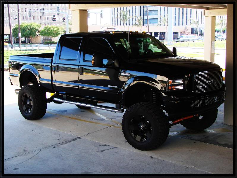

37-е на сток не станут. Точно. У меня 34,3 inch и при повороте цепляют. С 37-ми будет катарсис...!
Timofeevich#39
Ram-Zes пишет:
Timofeevich пишет:
Timofeevich пишет:
Подскажите, а за счёт чего 3500 выше чем 2500 на 1.4 дюйм / 35 мм (79.7" против 78.3"😉 ?
За счёт более высокой кабины, или за счёт более высокой подвески (типа небольшой заводской лифт) ?
Можно ли ставить 37" колёса на 3500 БЕЗ лифта ?
Если я правильно понял из доступных источников, 3500 уже в стоке "немного лифтованный" на 1.4 дюйм / 35 мм в сравнении со стоковым 2500. Разница в диаметре штатных шин 33.5" (285/60-R20) и 37" составляет 3.5" / 88 мм. Соответственно, верхняя кромка шины у 37" будет ближе к крылу на 1.75" / 44 мм в сравнении со штатными 33.5" (285/60-R20). Но так как 3500 имеет дополнительные 1.4 дюйм / 35 мм лифта в сравнении с 2500, то верхняя кромка у 3500 с шинами 37" будет ближе к крылу всего на 0.35" / 9 мм в сравнении со штатными 33.5" (285/60-R20) на 2500.
Может у кого-нибудь есть фотки как смотрятся шины 37" на стоковом (не лифтованном) 3500 ? Выложите сюда пожалуйста, или дайте ссылку, если не трудно.
Спасибо !

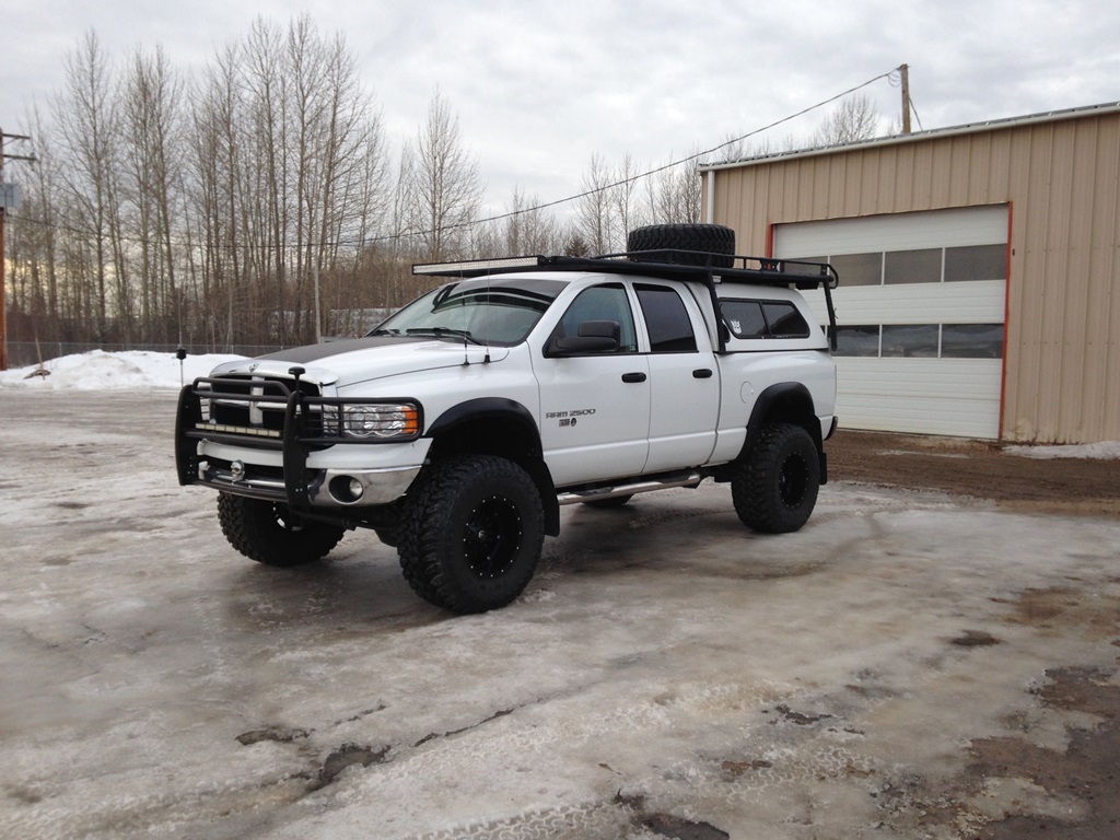

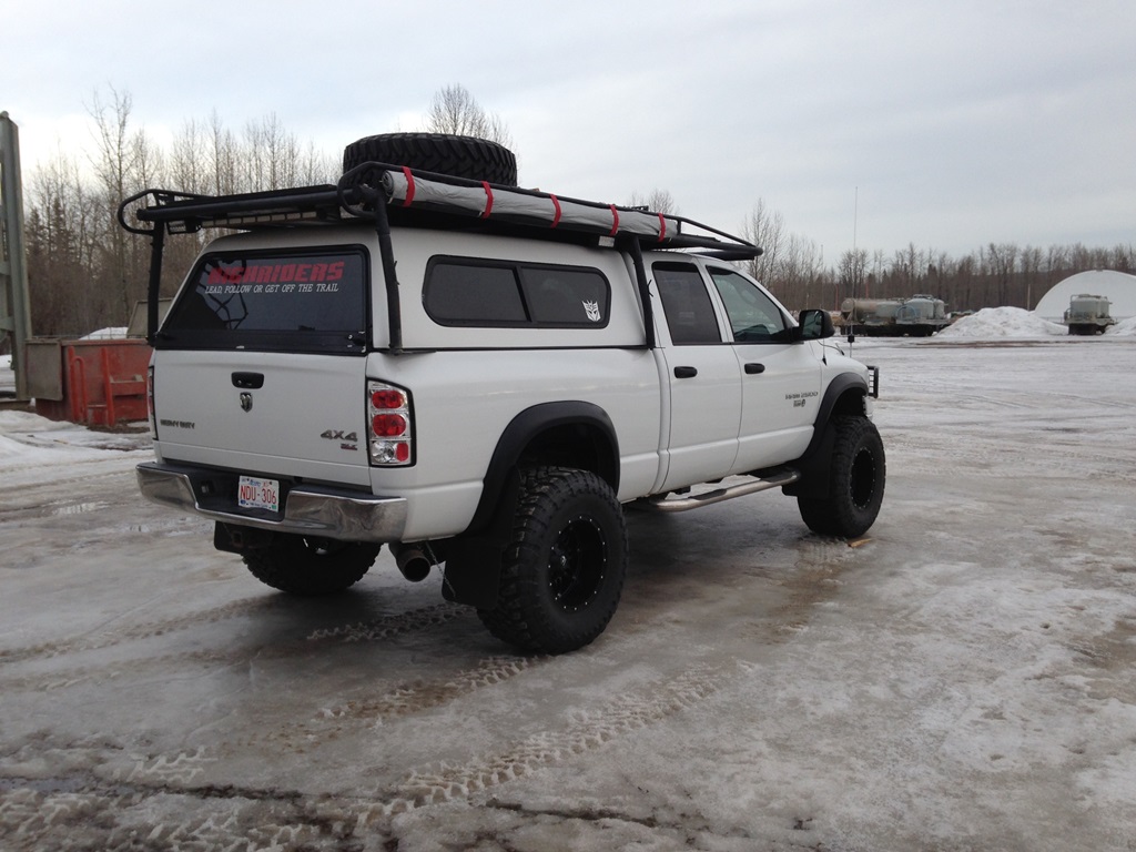

Ram-Zes, спасибо за фотку !
А какой тогда должен быть минимальный лифт у стоковой 3500 для установки 37" шин ?
3 дюйма Body Lift будет достаточно для установки 37Х13.5R20 ? Хотелось бы лифтовать машинку по минимуму, тольно на столько чтобы встали 37Х13.5R20.
P.S. Какой размер шин на фотке ?
Ram-Zes#40
На сколько лифтовать по минимуму - не знаю... 37-e - это круто, но там не только лифт, там и замена пар и хрен знает еще что. Я пока не готов, по времени.
Это в Китае видел...
У меня Размер шин 285/55R22 NITTO

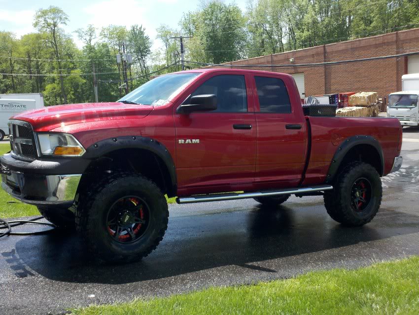

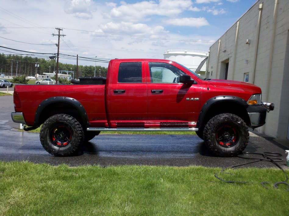

Ram-Zes пишет:

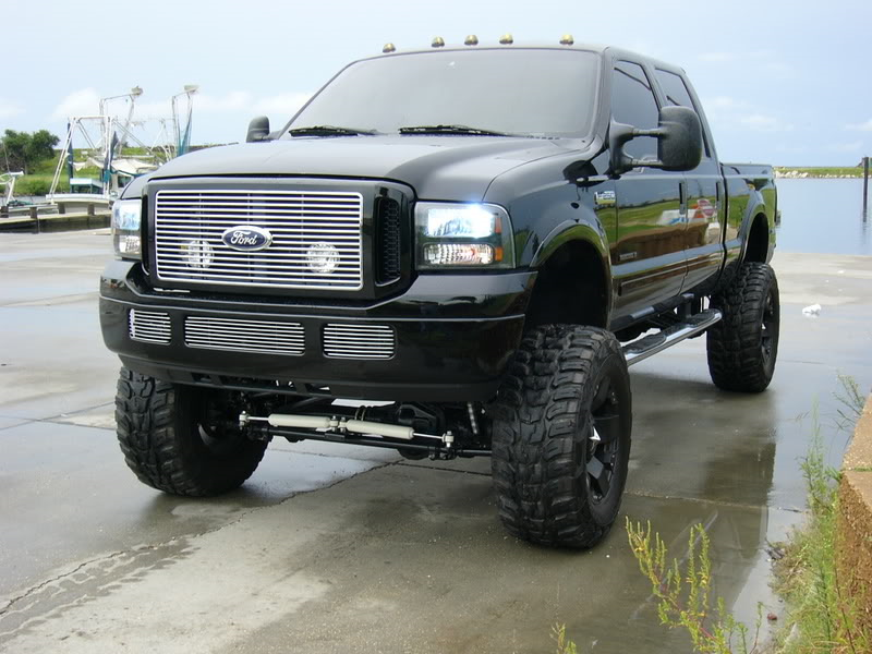

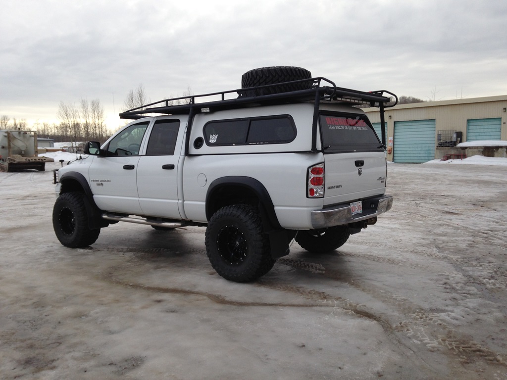

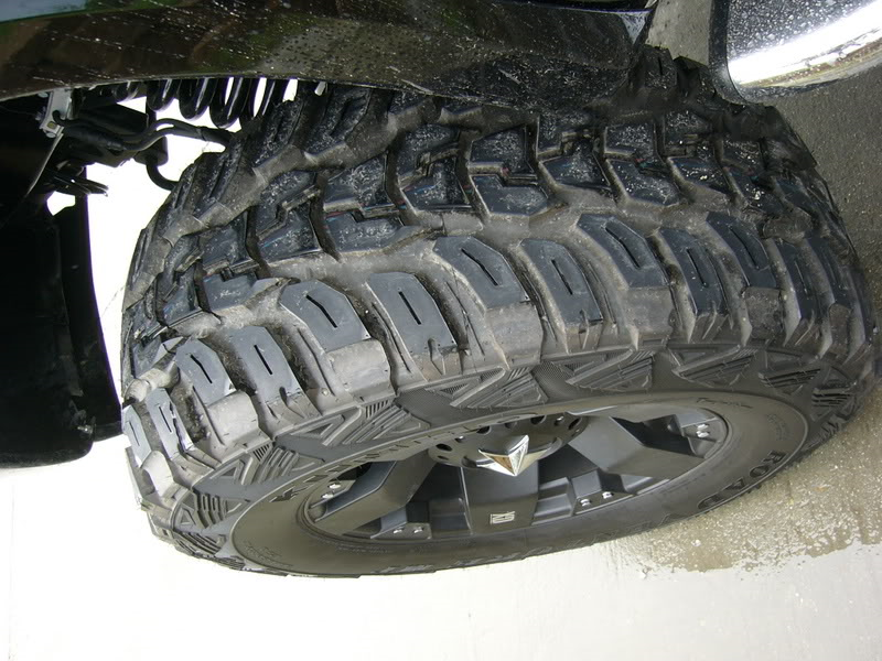

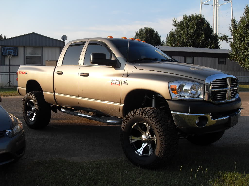

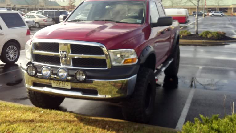

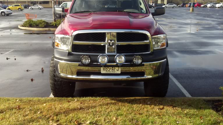

Ram-Zes, спасибо за фотки !
Вот нашёл несколько фоток с шинами в размере 38x15.5R18 и 38x15.5R20. Как по мне, то шины смотрятся классно, а вот лифт 6" великоват, и сами шины сильно выпирают из арок... Нужны более крупные расширители арок, или нужно уменьшать вылет АТ используя другие диски !

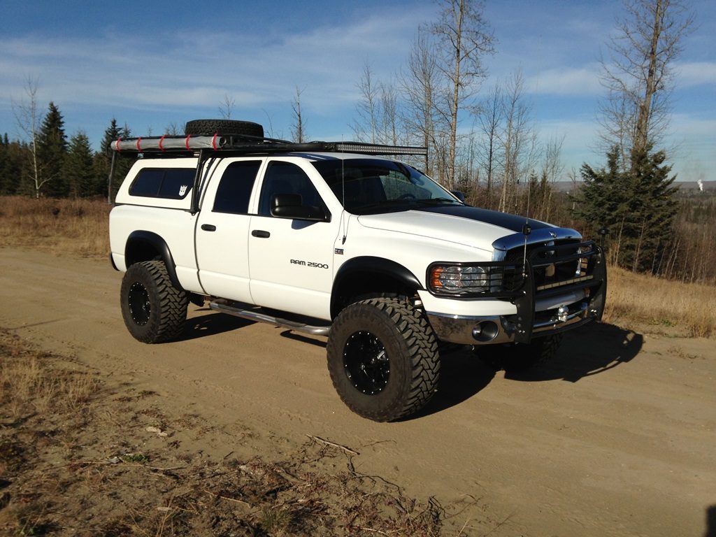

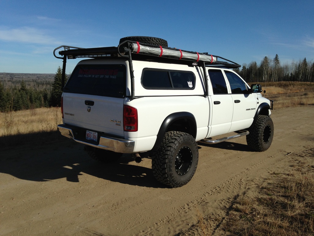

SinnerSpinner#44

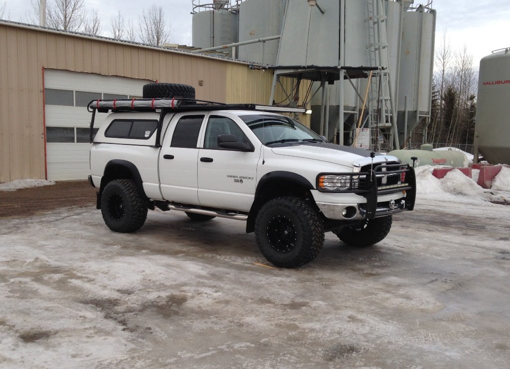

Справа от моего - 2500-й, Cummins, 37-е Toyo Open Country, на подвеске с 6-дюймовым лифтом. Машина была куплена такой в США уже построенная, человеку понравилось) Может быть стоит попробовать такой вариант? Найти уже что-то, что более или менее подходит под Ваши требования? Это будет быстрее, чем строить машину с нуля.
