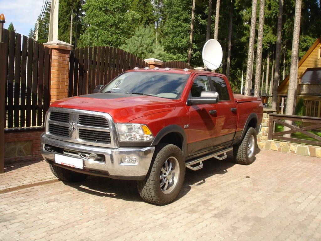

Stanely Steel#14
banochkin (Павел) пишет:
lvovich пишет:
Едим тут с приятелем через Сергиев Посад на Калязин и он увидел Power Wagon. ...
этот?
Этот, этот. Кроме моего в Посаде нет ПВ 😉
ПВ от 1500 отличается сильно, особенно управлением и комфортом.
Едет хорошо, движок на ПВ только Хеми. По грязи полный атас - никогда не чувствовал себя так уверенно.
