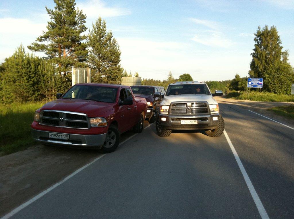

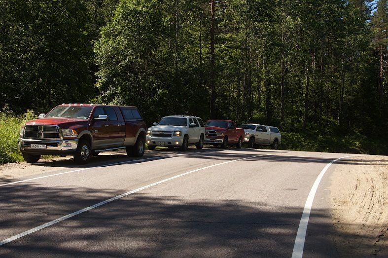

SinnerSpinner#28
2500-й будет дороже 1500-го в аналогичной конфигурации.
Касаемо клиренса - вопрос спорный, потому что так или иначе самым низким местом обеих машин является редуктор моста.
Кузов у 2500-го длиннее только если сравнивать версии с кабиной Crew Cab. У 1500-го Crew Cab кузов короче стандартного шортбеда, а у 2500-го равен стандартному (внутри примерно 2 м). Точные размеры автомобилей можно посмотреть на сайте www.rambodybuilder.com.
С виду 2500-й отличается от 1500-го, выглядит чуть помассивнее. На фото: красный - мой 1500, белый - 2500 Сергей 555, бордовый - 3500 Славы Рабиновича (Шломо)
