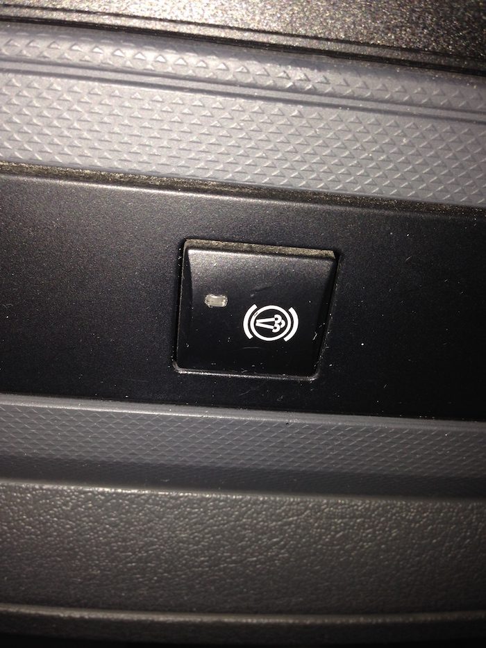

Братцы подскажите что делает эта кнопка на фото?
Предыдущий владелец не ответил на вопрос
romandos77#17
GlukMaster пишет:
Exhaust brake
Моторный или горный тормоз
перекрывает выхлоп заслонкой на турбине
позволяет более эффективно замедлять автомобиль при врлюченной передаче в кпп
555 (Сергей)#18
для долголетия турбины не забывай регулярно пользоваться
tsyden#19
когда на прогреваю - нажимаю - вроде как должен способствовать прогреву двигателя...

GlukMaster#21
сегодня экспериментировал с кнопкой, эффект увидел когда пользовался стеклоочисктителем стекла, с нажатой кнопкой струя больше, забрызгивает все стекло. я еще поэкспериментирую, может не заслонка это?

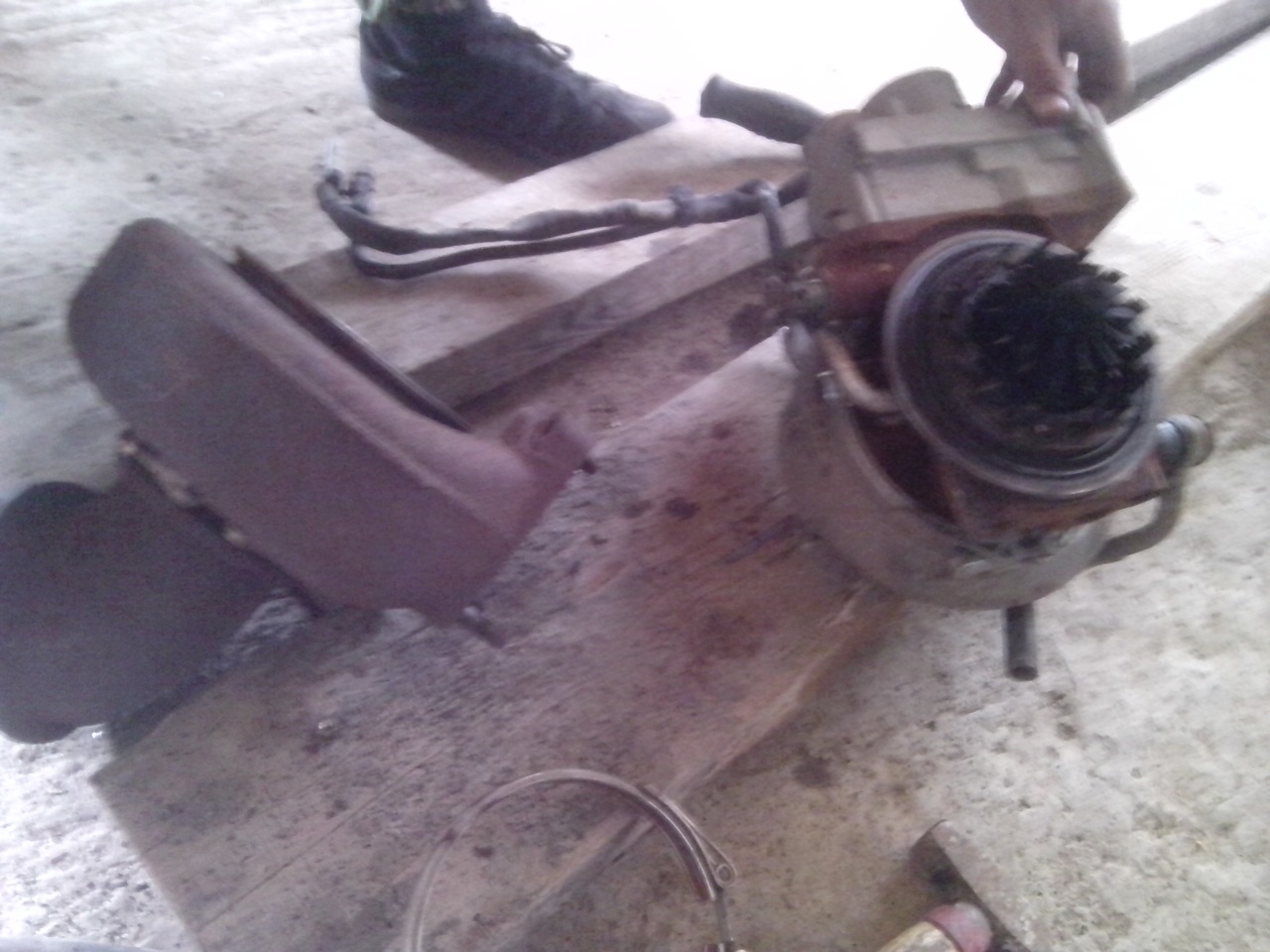

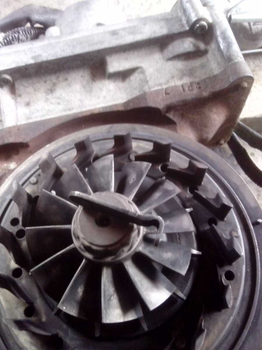

romandos77#22
GlukMaster пишет:
Струячная кнопка?!!
Заслонка там такая хитрая что собственно может и не работать
Я на 12 годе турбину сдергивал по этой причине
ток там заслонка наоборот закрылась и не открывалась
image-b43134cedec2a0627b06dba8ac9ad2bd580749dafe9ad1753e81092bbd431262-V_2014-12-16.jpg
Здюлинка вот эта отвалилась и кирдык
555 (Сергей)#23
GlukMaster пишет:
Видимо это самоделка с пиктограммой ретардера. А на центральной консоли в ряду кнопок нет такой же?
GlukMaster#24
В общем эксперимент с омываемой не сработал, это я с разным усилием надавливал на кнопку подачи омывайте. Шайтан кнопка видимо все-таки относится к заслонке.
Всем спасибо за раскрытие тайны!
