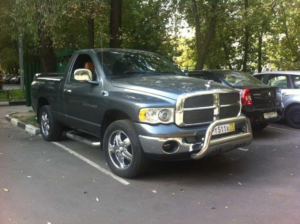

Только вот начало не очень... ерунда канеш, но пока разобраться не могу...(((
Купил, доехал до дома, заглушил... завожу заново - даже не крутит стартер... лампочки загораются и только. Раза с 20 завёл как ни в чем не бывало... заглушил... и больше с ключа он не завелся((( Сигналка стоит с автозапуском и с неё заводится. Толи в сигналке проблема, толи в контактной группе, толи в ключе... пока не разобралсо. И стоит мой RAM у подъезда... Чё делать - не знаю пока(( Может кто подскажет электрика с выездом или еще кого?))

Ды в том и дело, что не едет он с сигналки... Ключ вставляю и поворачиваю, на тормоз жму, чтоб коробку включить - он глохнет((( Как всё это перенастроить и можно ли - хз. Где кнопка секретная от сигналки тож не знаю!

Автозапуск на сигналках реализован таким образом, что при посадке в авто и нажатии на тормоз авто должно глохнуть. Или не глохнуть, если перед этим включить зажигание ключом. У тя он глохнет в любом случае, значит проблема в замке зажигания, или сигналке, которая не видит включение зажигания. Сними замок зажигания, да глянь, наверняка какой контакт отвалился и чудит.

Поздравляю и welcome! По состоянию вроде как отлично. А по проблеме, симптомы указывают на контактную группу! Это не дорого и чинится по максимуму за пол часа.
