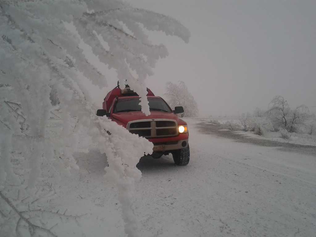

Валер, спасибо, тебе тоже удачи и с наступающим!
Спасибо, Саш, и тебя с наступающим!
Ровных дорог мой думаю как и твой не увидит!
+100500+ATF+4
🙂 ток ходовку всю тряхнул...
Зато увидит красоту тех мест куда ведет бездорожье...
...буквально сегодня 🙂

Красота!!!Валишь ты с приличной скоростью! С шимми смог договориться?
Да, договорились... 🙂
...знаешь, как ток подходят возможные причины его возникновения - я ему контрмеру 😈
1. Пара комплектов сайленблоков на панару всегда в запасе.
2. +2 доп. амортизатора спереди.
3. Демпфер секу.
4. Колёсики менять местами не ленюсь.
5. Винт на поросёнке держу на контроле.
P.S. С год уже не виделись 😆 😆 😆
