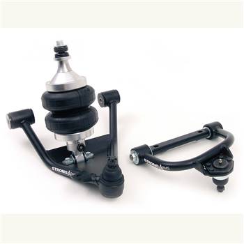

Нашел в инете Если хочешь передок сделать пневмо , то нам (1500) придется раскашелиться еще на 1500-2600$ и это их цены на запчасти без лоставки и работы. Не уверен , что мне например это надо. [img size=350]http://www.dodgeram.ru/media/kunena/attachments/legacy/images/dynamicimage.jpg[/img]

+ добавьте рычаги назад с пневмоэлементами.....если речь идёт о полноценной пневмоподвеске. Надеюсь теперь понятно откуда десятка на круг вырисовывается?😛

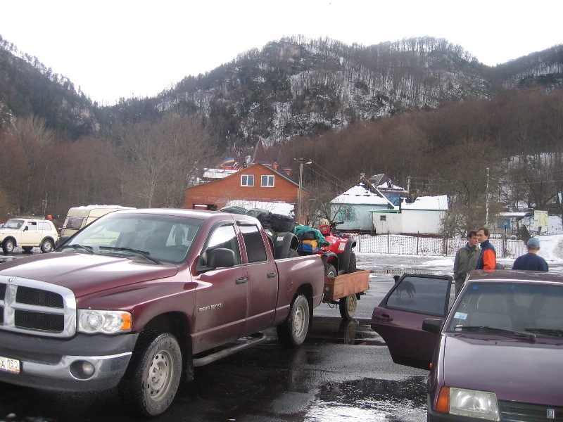

т.к. выезды частые, рессорки уже подсели, стало ещё ниже. Ну а поднимать - чем выше тем лучше, иногда разгрузка квадра того требует (на небольшой пандусик например).
[img size=800]http://www.dodgeram.ru/media/kunena/attachments/legacy/images/______IMG_0393.JPG[/img]
DIMON#48
Резина малавата реально, а какой сейчас у тя размер?
Юрок#49
265(или 275)/70/17 , точно не помню.
DIMON#50
315/70 влезет невапрос, как вариант поставь пружины под рессоры.
