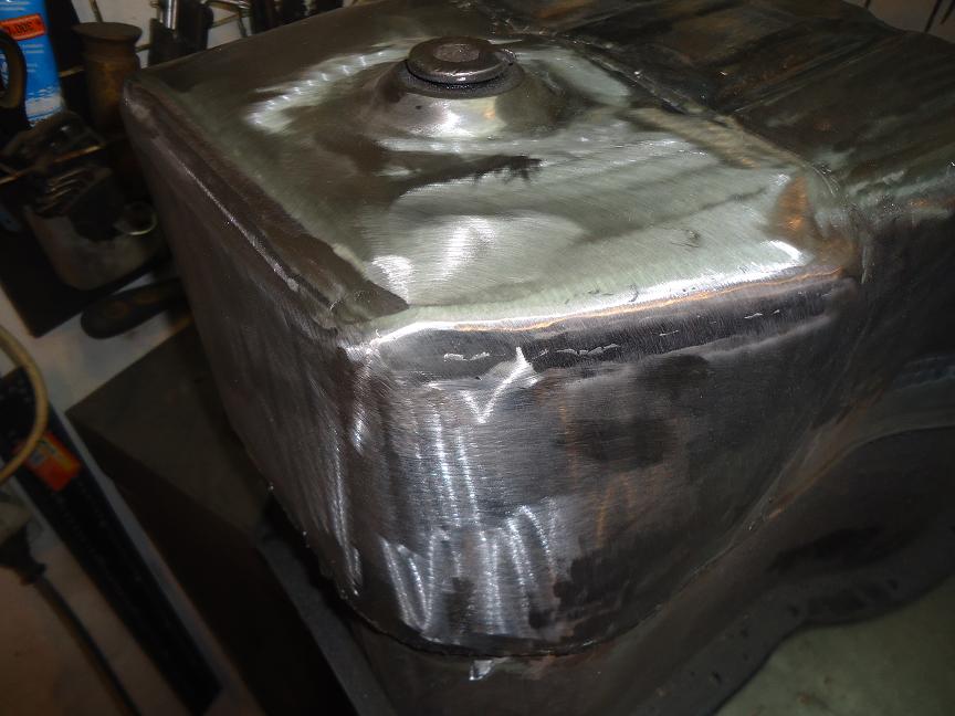

TurboRam#56
Подрезал поддон...так как упирается в мост,..
еще не закончил..так вся проблема в маслоприемнике...он стоит в части которая вырезана сзади...теперь придется делать новый маслоприемник...
Компенсировал отрезанный объем поддона сзади,приваркой впереди .......
перенес сливное отверстие в более удобное для меня место.

TurboRam#57
приехала наконецто проволока нормальная..а не украинское гамно...
и шов красивый..и провар глубокий...задняя часть поддона без шлифовки...вот что значит Немцы.....
зачистил переднюю часть поддона от кизяков ...

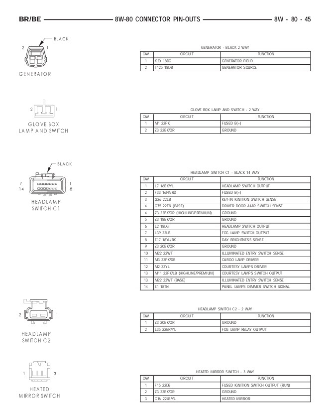

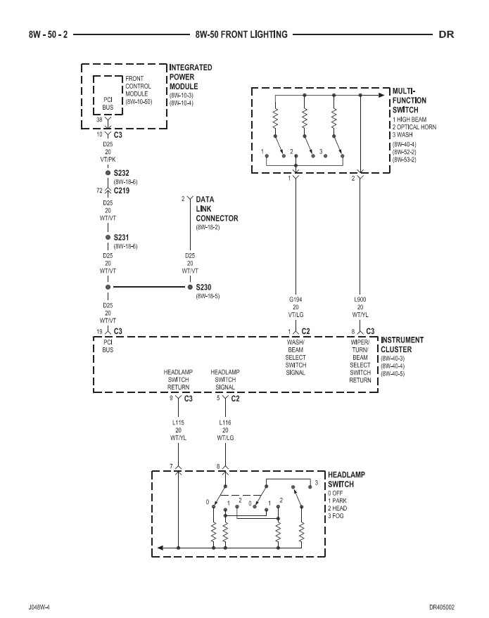

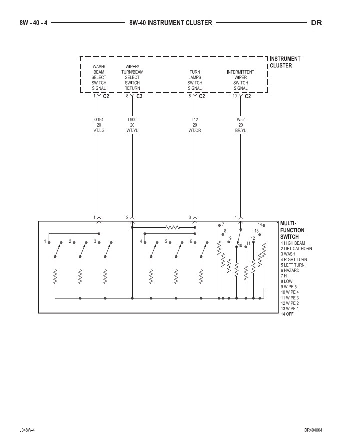

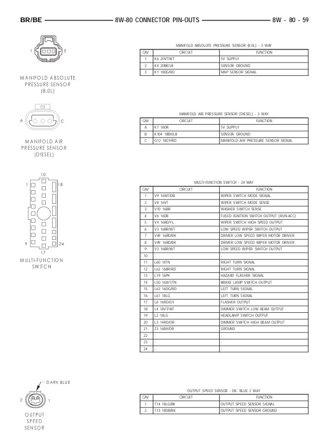

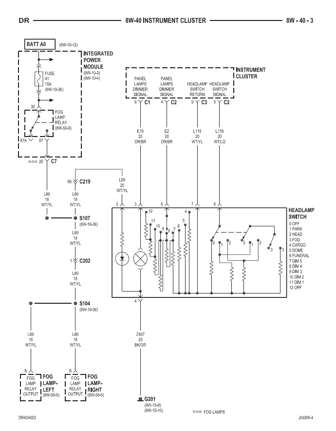

Друзья, помогите пожалуйста разобраться в электропроводке...
Нужна схема на включатель габаритов и ближнего света,..и рычаг управления поворотами и дальним светом...
с остальным вроде разобрался...
вот,эти два указанные стрелками.....

Wladziu#62
Это оно?
TurboRam#63
К сожалению нет.....
Мне наверное больше нужна распиновка этих выключателей, она в схемах должна быть...
Wladziu#64
Может это поможет
Wladziu#65
И вот еще
Wladziu#66
А вообще-то я протупил, ибо сканы с книги для модели с 2002 года.
Wladziu#67
Вроде нашел
Wladziu#68
что нужно
TurboRam#69
БЛАГОДАРЕН ТЕБЕ!!! очень благодарен! Держи +
