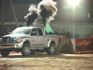

На некоторых комплектах отсутствует сажевый фильтр, из-за чего дизельные RAMы начинают силно дымить. Для кого то это минус, а для кого то - плюс.🙂 [img size=320]http://www.dodgeram.ru/components/com_fireboard/uploaded/images/truck_pulls.jpg[/img]
По поводу того,что они начинают дымить этого я не заметил.Я пригнал авто там глушителей вообще нет,труба диаметром,где то 10-15 см,так вот он только рычит,но сажи никакой нема.Но рычит очень класно,но наверное надоедает быстро и автомобилисты,которых ты догоняешь на авто высотой 2,3 метра(люфтованный) да ещё с таким рыком,просто напросто разбигается,один даже на обочину свалил 🎉
BrambuS#10
По поводу крепления труб все ясно, вариантов навалом. Насчет сажи мне тоже кажется, что ничео не будет, по крайней мере из всего моего опыта работы с дизельными двигателями и при чем не самых малых объемов (до 78 литров), они не дымят. Разве что только при резком наборе нагрузки, либо запуске. Естественно имеется ввиду продукция фирмы Камминз. А тот что на фотке - это раздушенный мотор, там скорее всего стоит ISBе 6,7 разогнанный до 400-500 сил, естественно там соляра просто рекой течет вот он и дымит. А вот трубы в кузов очень хочется и с удовольствием бы посмотрел на всевозможные решения данной задачи!!!

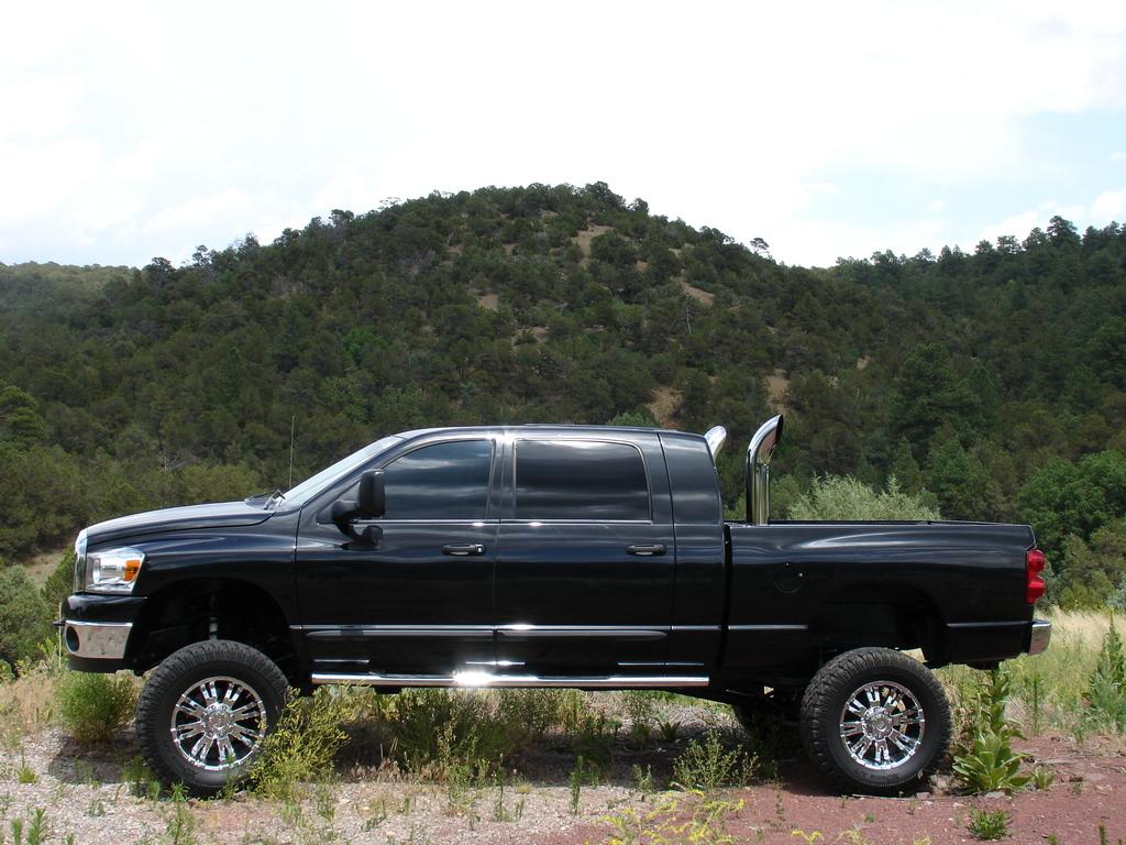

Видел на каком-то забугорном сайте, ценник на этот выхлоп был в районе 1200 по-моему баксов
http://www.dodgeram.ru/components/com_fireboard/uploaded/images/dv.JPG
Миха#15
согл, смотрится пипец круто, но всё вместе(и лифт, и трубы, и колёсья)

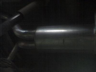

поставил себе выхлоп на две стороны! фирма \"Гипсон\" стоимость:
1. Там-500 дол.
2. Доставка 140 дол. [img size=560]http://www.dodgeram.ru/components/com_fireboard/uploaded/images/______1.jpg[/img]
опричный#17
и ещё! [img size=400]http://www.dodgeram.ru/components/com_fireboard/uploaded/images/______-b2b49b09a4e3222cbfde7634a62f060a.jpg[/img]
опричный#18
и ещё! [img size=560]http://www.dodgeram.ru/components/com_fireboard/uploaded/images/04__________08_125730.jpg[/img]

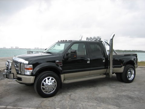

А трубы с боку кузова? (Ссори что форд)[img size=480]http://www.dodgeram.ru/components/com_fireboard/uploaded/images/____-222b4eb092b628b2d13478b321b068e5.jpg[/img]
Дядя Юра#24
Очень даже неплохо смотрится!
