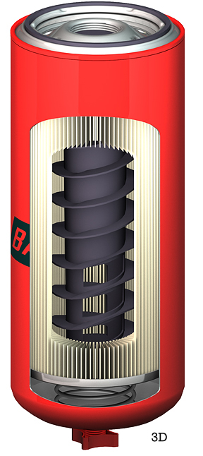

Вот как выглядит внутри фильтр сепаратор baldwin
Завтра забираю площадки фильтров, сами фильтры и начинаю 🙂 Если кому интересно, спрашивайте.
