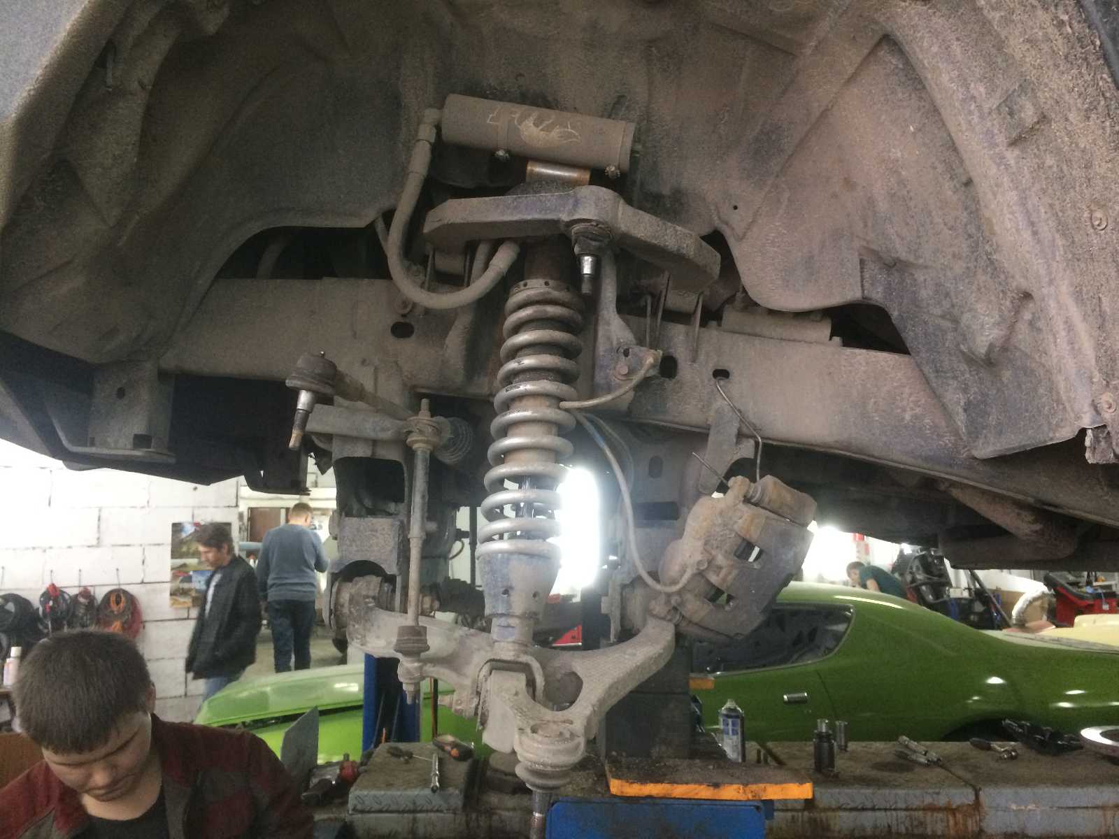

Dim Ok Авто-Профит#5
Во т так выглядел процесс:
Редуктора:
Доработанный крепёж:
На машине:
Добрый Кот#6
обратите внимание какой "райский свет" пробивается из того места, откуда у машины был удален этот богомерзкий ZF редуктор )))))
