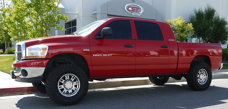

А вы случайно ничего не путаете в плане что это именно 1500-й? Меги шли только с 2500-го, а на базе полторашки их только надумал делать производитель в прошлом году. И запись в ПТС не показатель.....
sas#8
В этом поколении были меги 1500. По сути это был 2500, но шел как 1500. Они были только хеми.

вы немного заблуждаетесь. Макс и Ирма путешествуют на 1500 меге 2006 года.

Hand made Dodge Ram это КРУТО и по-мужски! Очень засматривался как-то именно на мегу 2008г в 1500ом исполнении, если не ошибаюсь то в стоке там мост с переди и по-сути это 2500 с шильдой 1500. Интересно насколько удобней вести себя машина будет в дорожных условиях на независимом передке и пружинах? Идея с стоковым лифтом 4" супер! Восторгаюсь работой и слежу за темой вобщем, очень интересно. Ни пуха и добротных идей.

Подтверждаю, на мегах 2006-2008 только шильдик 1500, в остальном – это 2500-е.
В цифру 1500, я так понимаю, вкладывался смысл уменьшенной за счет веса кабины полезной грузоподъемности (payload).
