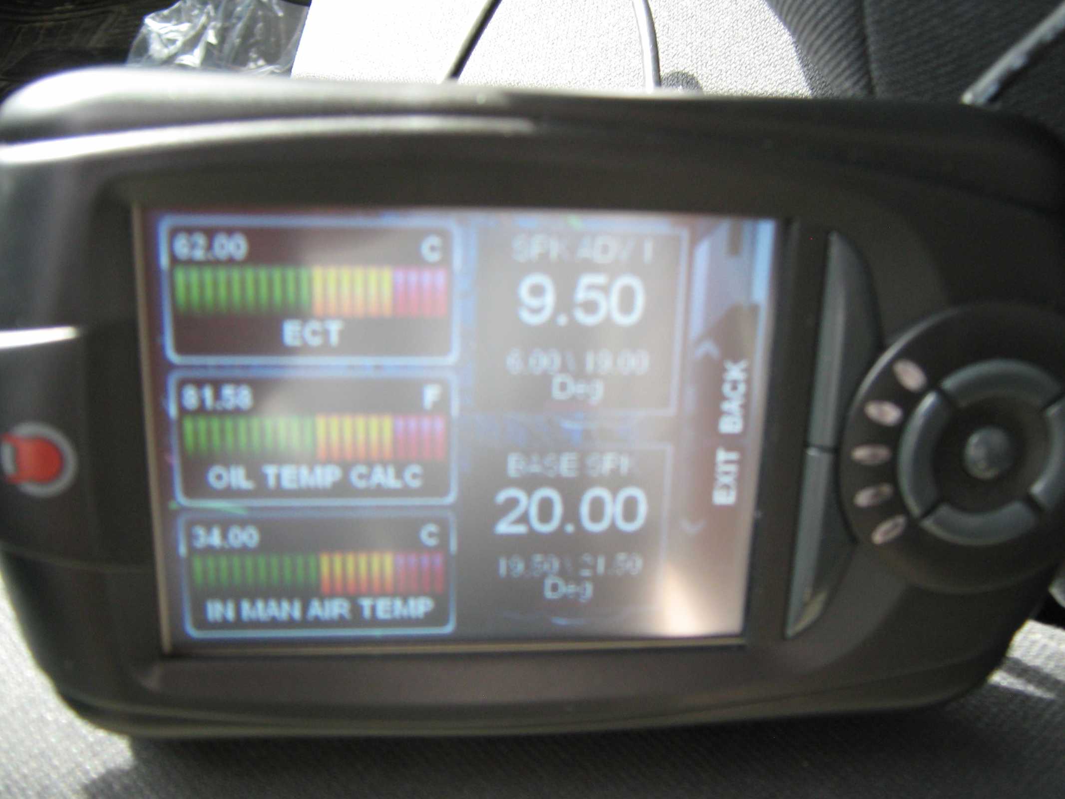

Добрый Кот#6

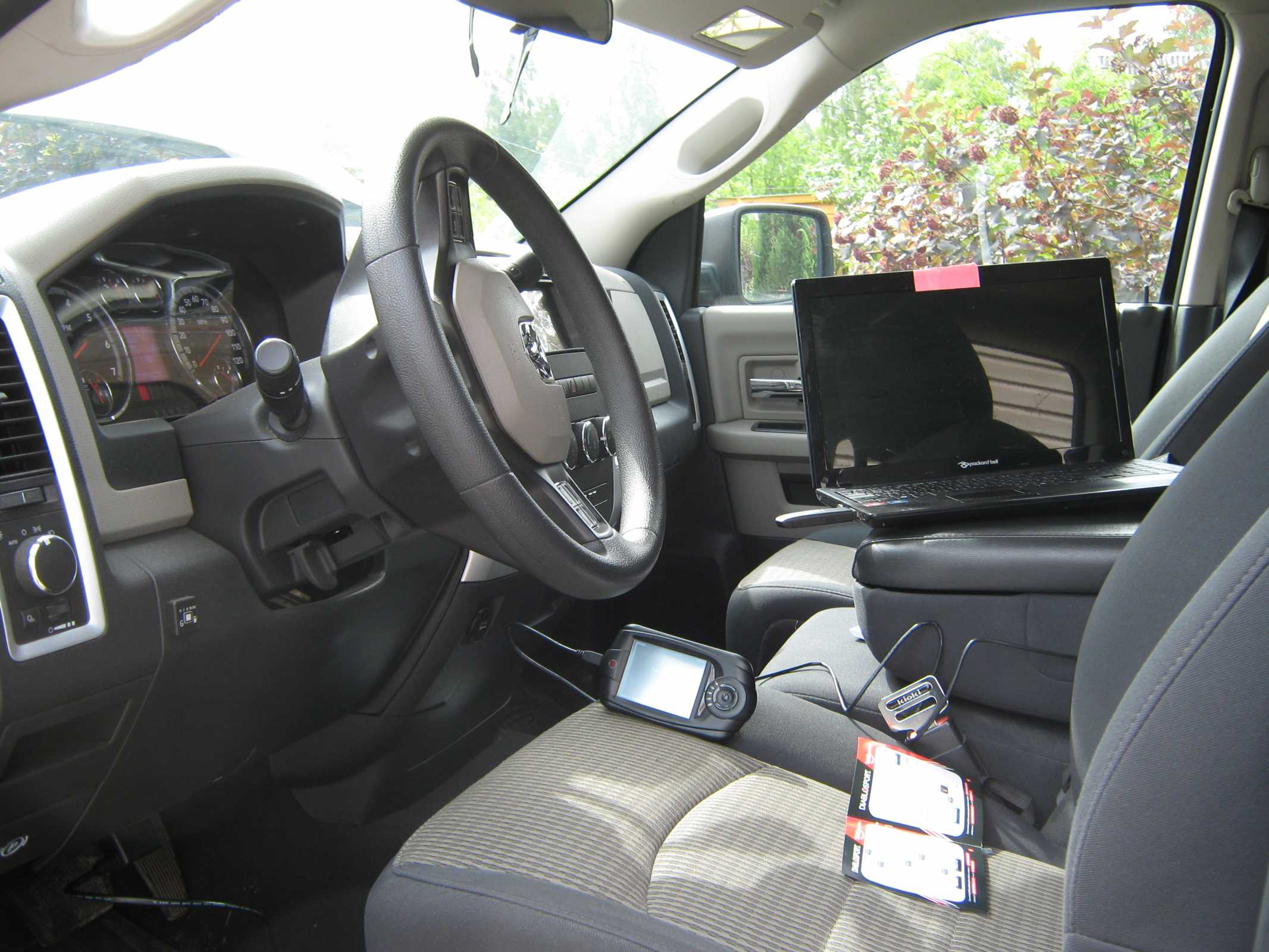

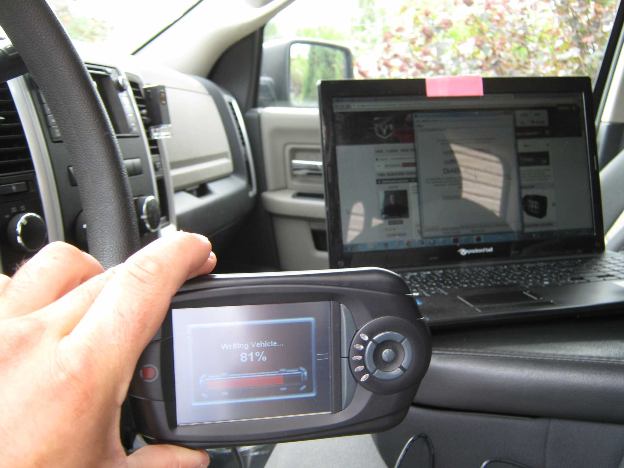

короче поставил )))
штука интересная
сразу просит подключить к компу и заливает последние прошивки для твоей тачки - удобно ) приятно)
потом когда все залито можно много куда залезть и до фига чего поменять - глаза разбегаются... по другому сейчас не смогу описать)))
из важного - один девайс на любые типы движков бензин/дизель, управление вентиляторами охлаждения, топливные карты. углы зажигания. управление давлением турбины, размер шин, размер главной пары и прочее
есть уже написанные проги для конкретной машины обычно 3-4 - типа тянуть, экономичные эффективный и тд
загружается за 3 минуты
и если накосорезил всегда есть возможность вернуться к заводским одной клавишей
резюме: штука более чем полезная для владельца ТУРБИРОВАННОГО ДИЗЕЛЯ. управление турбонаддувом да еще топливные карты помогут выдоить из вашего дизельного барана еще кобыл 100-120 ))))
на бензине выигрыш по кобылятам никакой )) только польза от возможности прописать колеса. температуры вкл вентиляторов, гл пар и моментов переключения передач АКПП
+ все присанное в мозги работает и после отключения девайса, так что достаточно один раз подключить и протюнить и в принципе обычному пользователю он не нужен )))
