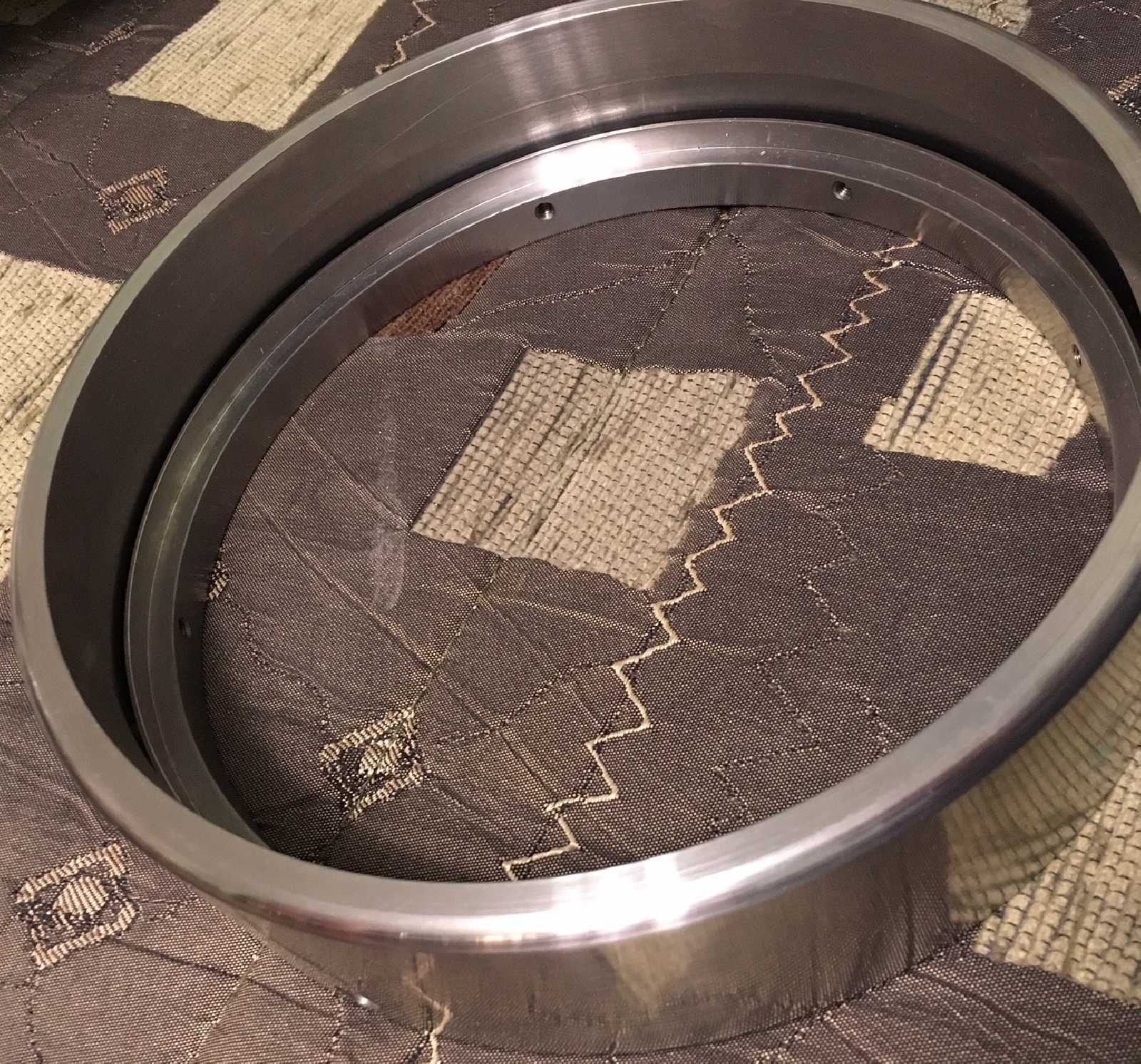

Серега, приветствую! Тема у меня затянулась( Недавно только сделали кольца крепления фар.
Хочу их отполировать до "зеркала". Есть такая возможность?
Друзья, может дадите рекомендации куда обратиться в Москве, если в рамках Клуба не получится?!
Или, как вариант, своими силами в домашних условиях поделитесь опытом)

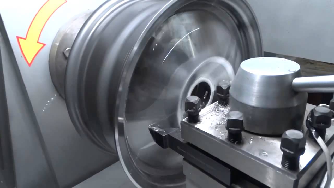

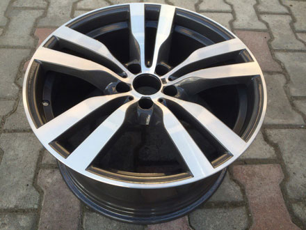

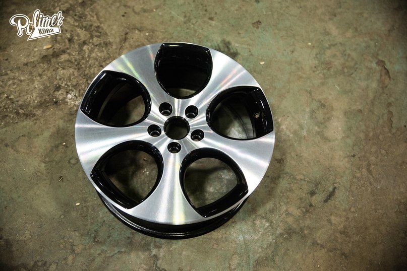

На станке с ЧПУ проходит резец по фасаду диска, снимает ЛКП до металла, после чего диски покрываются порошковым полимерным лаком... Эффект полированного алюминия с мелкими рисками от резца, за солнце играет... Для примера, диски AMG Mercedes так делают...
Не дешевое удовольствие...
Вот эти делались у нас:

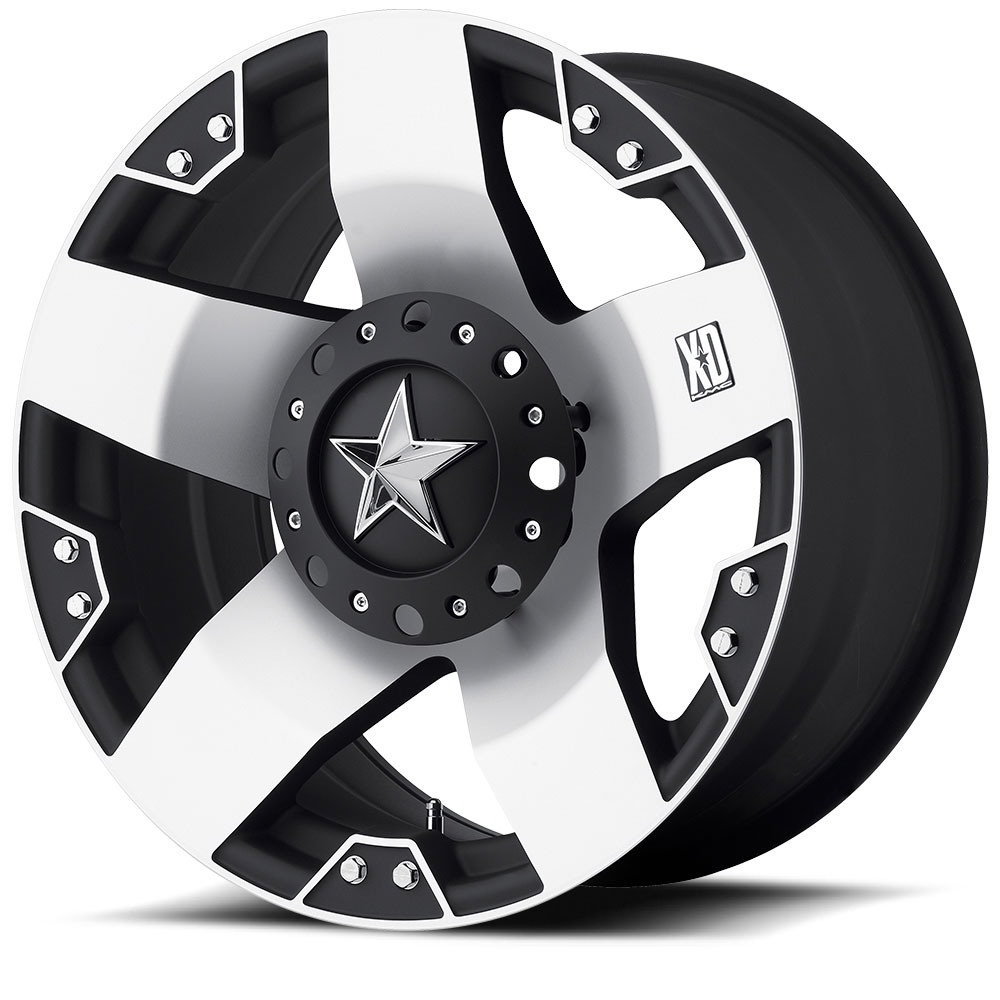

А для XD Series наших 20" сколько будет услуга стоить?
Я планировал к лету свои обновить.
Вот такие у меня:

Просто покрасить, или с лазерной полировкой фэйса?
Olekos 9-12#13
Там на фейсе был лак, который облез за несколько лет. Где слез там блестит металл.
Хочу восстановить внешний вид.

Процесс полировки проходит в несколько этапов:
- диски обрабатываются в пескоструйной камере, снимается все старое ЛКП...
- отпескостренные диски покрываются базой. Это та краска, которая остается на всем диске кроме лицевой части...
- в таком виде диск крепится на станок, программа с помощью лазерного сканирования "срисовывает" фейс, запускается в работу... Резец по программе снимает микроны лицевой части диска, оставляя мелкие, едва заметные бороздки...
- далее диск опять разогревается в печи и на него наносится защитный порошковый лак...
Как то так...
Цены в ЛС
