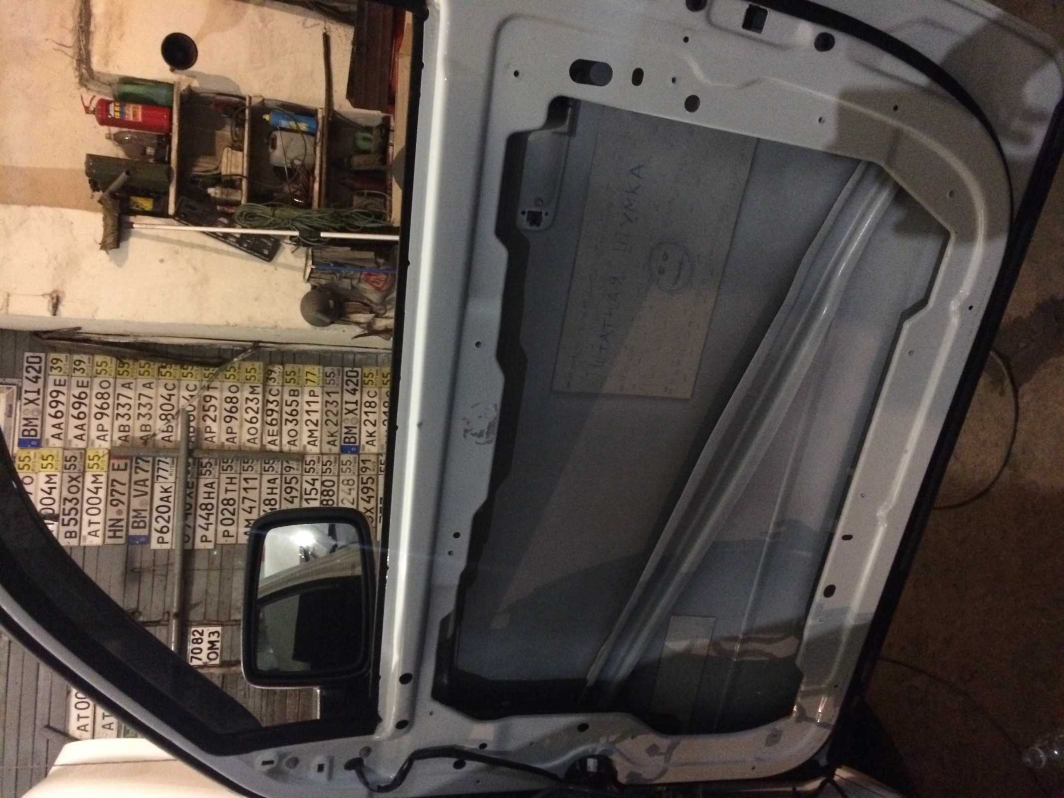

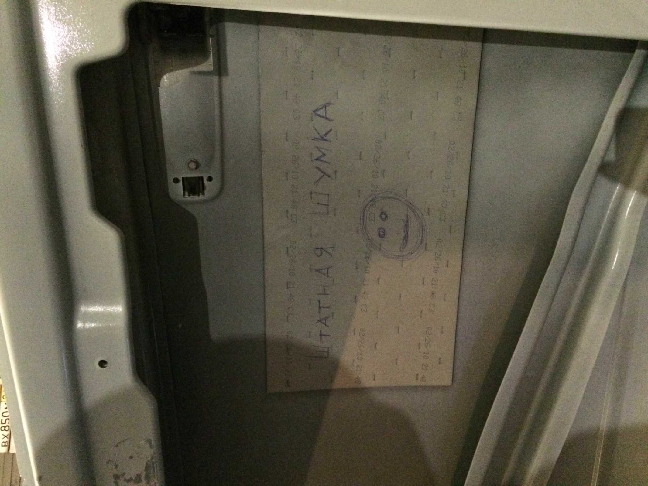

Двери: Откручиваете вте болты, сдвигаете обшиву вверх, снимаете, отсоединяя фишки. Обязательно закрепите стекло в верхнем положении малярным скотчем к рамке двери!!! Откручивайте врутреннюю панель двери(черная пластиковая) А дальше чем душа пожелает) Я себе делал stp. шумоFF, VM. Vm понравился меньше всего, stp больше. Даже родная акустика заиграет много лучше.

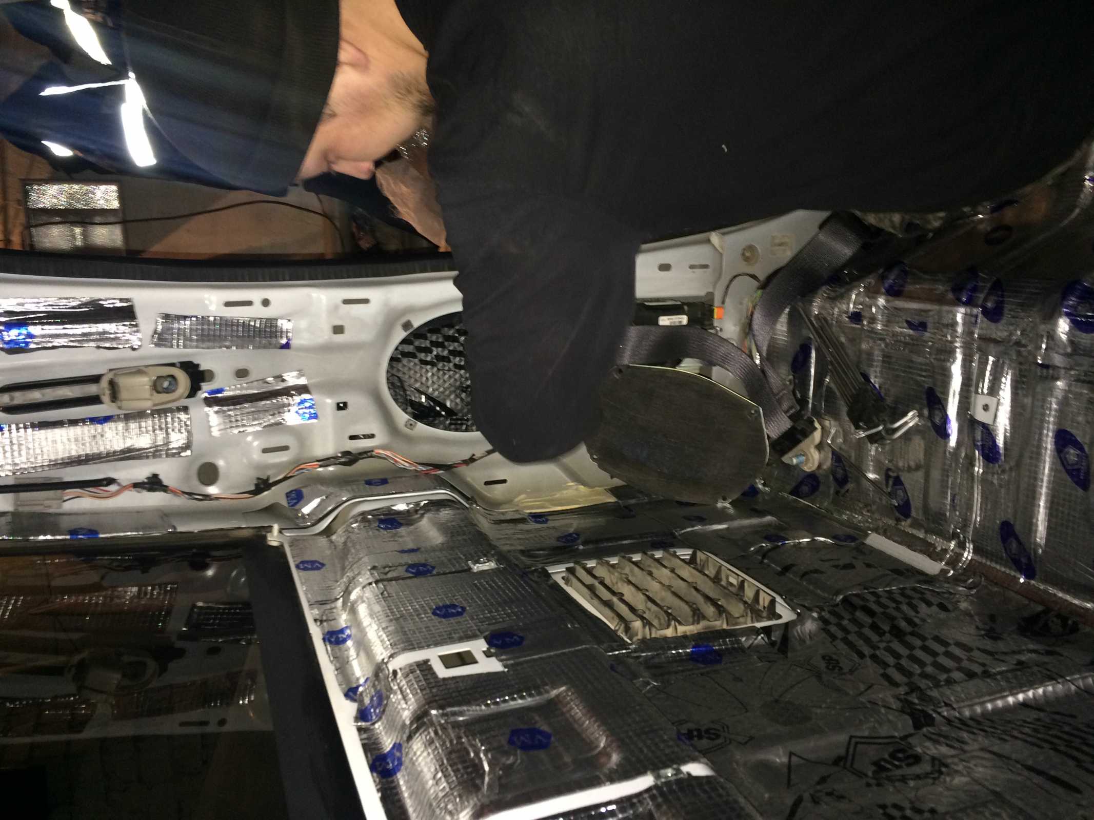

Потолок снимается не сложно, из салона не вынимается, его просто ложим на сиденья и клеим крышу, сначала виброй, потом сплэном. Бубнить она больше не будет.
Панель за задними сиденьями имеет лабиринты вентиляционных каналов. Постарайтесь их не заклеить.
Тоннель и подлокотник разбираем и обклеиваем внутри виброй, чтобы пластик был тяжелее и не "бубнил", Для стыков и мест прилегания есть спец материалы типа фетра на клейкой основе, или "битумного поролона" нарезаем полосками и клеим на торцы - скрипеть не будет.
