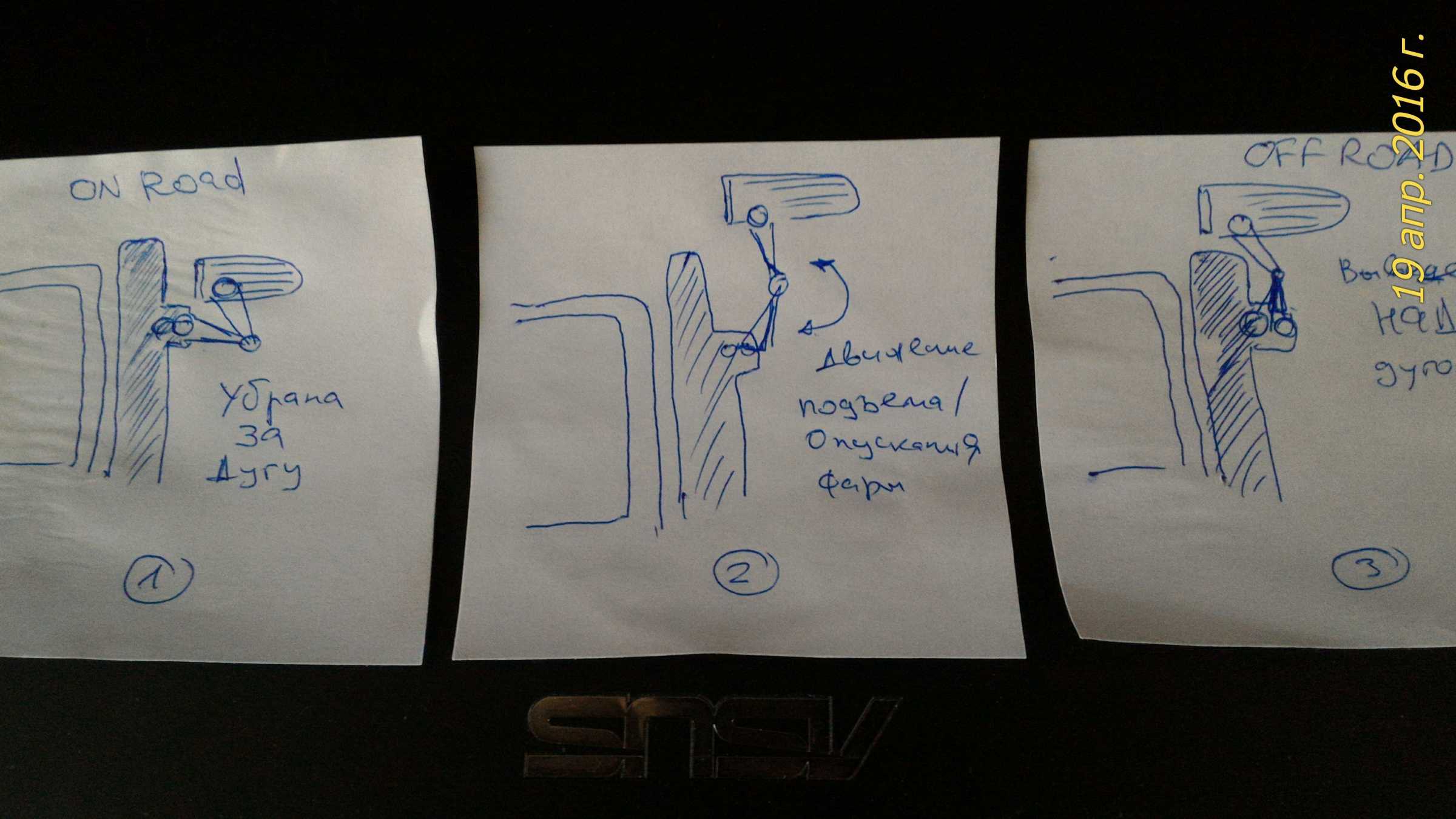

Не совсем понял. Я сейчас нарисую, что я имею ввиду и прикреплю картинку.

Я говорю про такой вариант:
По моему мнению сразу 2 вопроса решаю:
- в положении On road НЕ ВОЗМОЖНО использование фары (соответствие требованиям ТР)
- аэродинамика НЕ хуже стока (актуально для длинных скоростных пробегов)
Вопроса тоже 2 - КАКОЙ кронштейн и ЧЕМ двигать??
P.S. Только с четвертой попытки удалось вставить фото НЕ ПЕРЕВЕРНУТОЕ... Просто загрузка файла с телефона, компьютера, яндекса все время поворачивает фото на 90градусов.
Сохранил на комп, повернул там на 360 градусов, сохранил, загрузил еще раз на яндекс и только так получилось.
Наверное есть какой-то более легкий путь??
