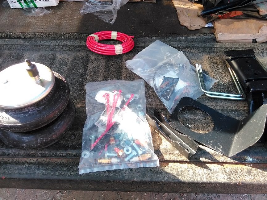

Прошло больше шести лет владения Доджем . И вот наконец то созрел на пневмобаллоны. Долго сомневался я , но решился.
С ебея было куплено . А прислано было , фонарики на крышу. На додж правда. После долгих переписок и жалоб на продавца, наконец
то дождался своих баллонов. Еще неделю в машине валялись и вот настал сладкий момент установки.

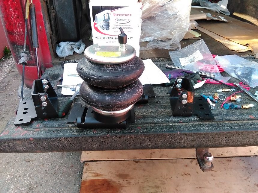

Это так коробка выглядит

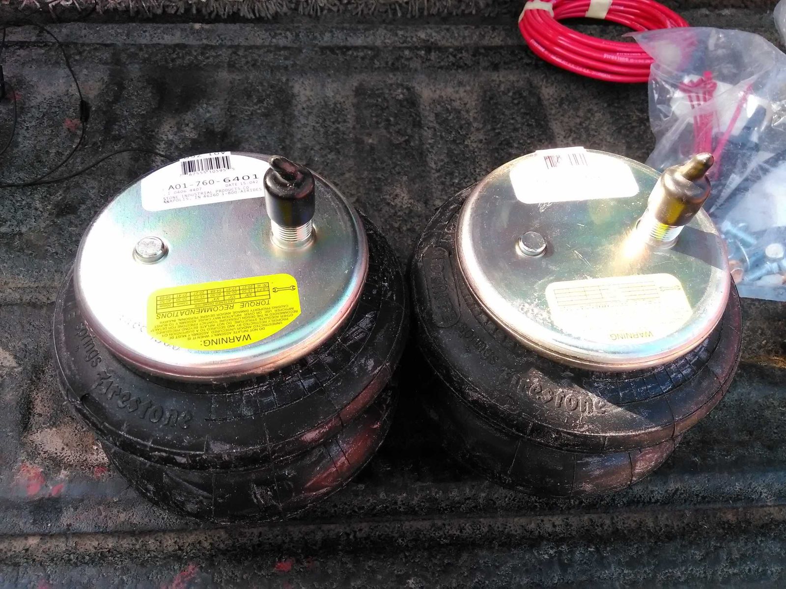

А это сами пневмобаллоны
А это разные железки.
Артем#2

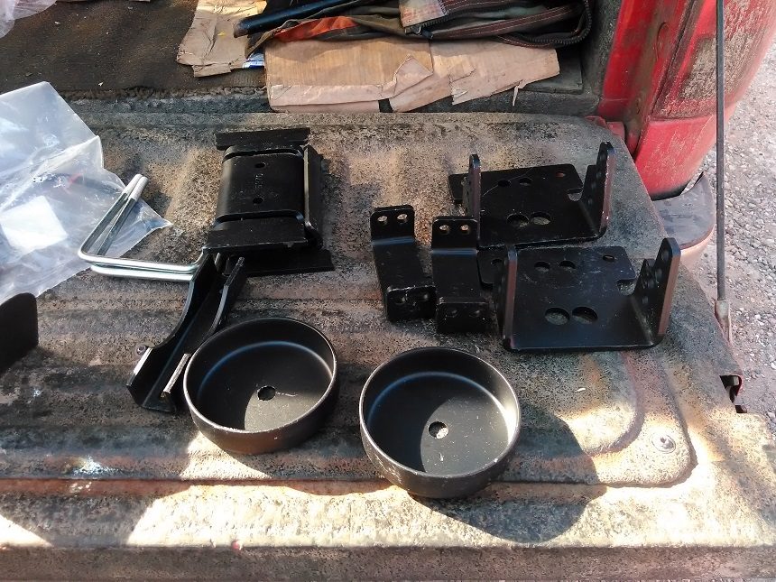

Продолжаем.

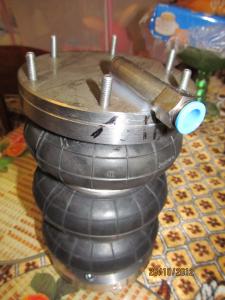

Это предворительно собранные баллоны.

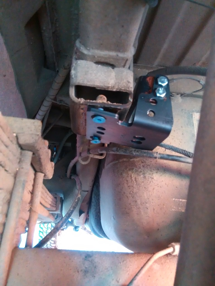

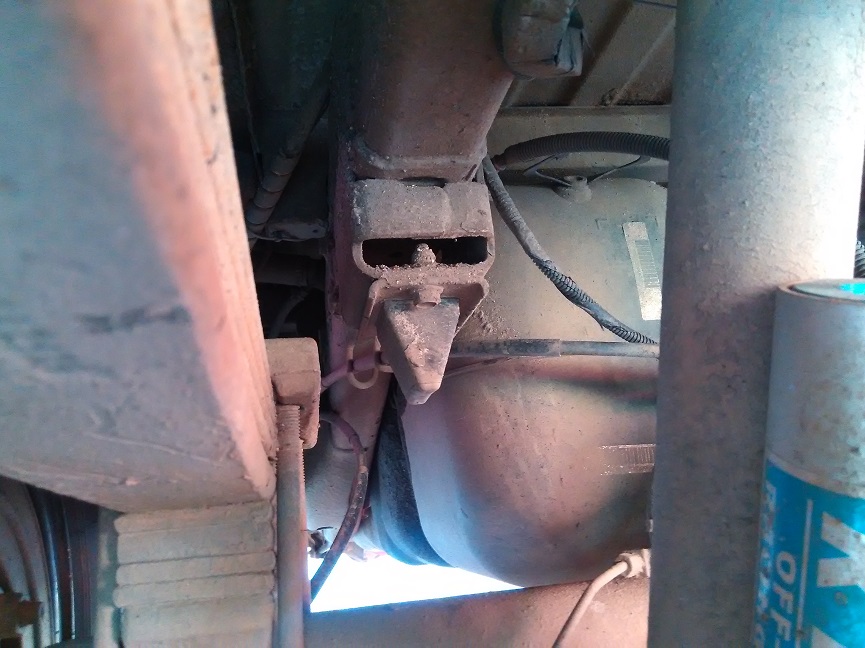

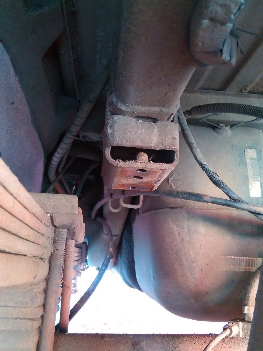

Этот отбойник откручиваем ( откручивается без особых усилий)
Так выглядит без отбойников
На место отбойников накручиваем собранный из толстенного железа другой кронштейн. Все прикручивается норм.

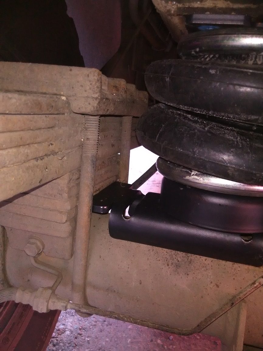

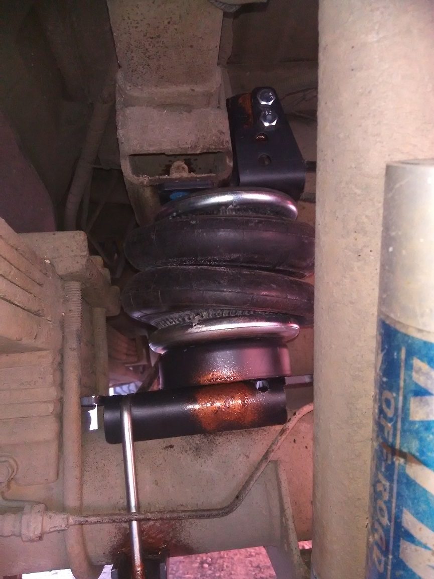

Потом предварительно собранный баллон ставим на задний мост. Для бензиновых и дизельных мостов есть разница.
Какой стороной ставить в распор стремянки рессоры. Он является доп держателем . Это надо иметь ввиду. Будте внимательны.

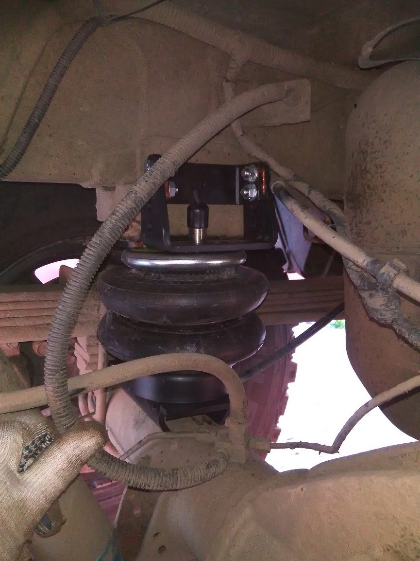

Это уже установленные баллоны

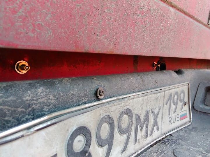

А теперь это сделаные выводы для подкачки воздуха. Не хотелось заморачиваться слишком сложным подключением.
Пока так останеться пускай. Давку на не гружоном надо держать 0,5 бара . Вроде так.
Обработал все антикором. На всякий пожарный.

А что-то они у тебя наискосок стоят, у меня такие ровненько стоят. Проставки зря поставил, у меня без неё с 1, 5 шним лифтом стоят нормально.

Эта кривизна обусловлена тем, что проставки поставлены ( я так думаю) Но там по другому ну вообще никак не встанет. Потому как
в распор стремянки рессор встает кронштейн и им уже никак нельзя играться. Если эти проставки убрать , то эта кривизна будет не видна. Там в верхнем кронштейне есть два отверстия. Вот по ним я и выставлял , как можно ровнее. И других вариантов не увидел.
У меня тоже проставка ( и не только) стоит на дюйм ( наверное). И мне показалось , что если проставку ( из под подушки) убрать то они будут практически на максимальном своем распущенном положении , что мне кажется не правильным.
Ну а снять их ( проставки) это минутное дело.
С Уважением.
Ramzay#8
С проставками внутренний отбойник постоянно пробивает на минимальном давлении. Я тоже сначала поставил и через пару часов снял, а стоит качнуть и задок задирает.
