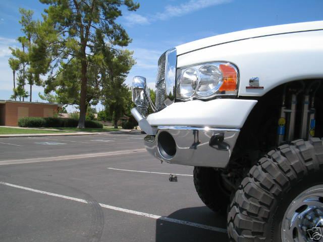

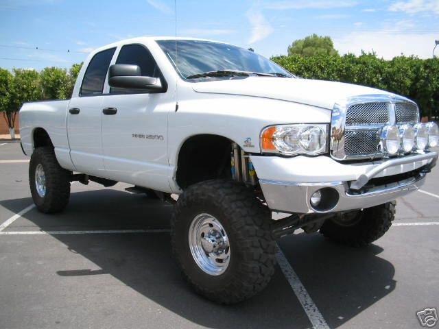

Взята идея америкосов😆
[img size=640]http://www.dodgeram.ru/media/kunena/attachments/legacy/images/d098_3.JPG[/img]

Otez Fedor#6
а ничего так получилось ) но 2500-е стандартные крюки будет частично перекрывать.
У америкосов повыше чуть.
А можешь выложить фотку америкоса "с лица" 🙂

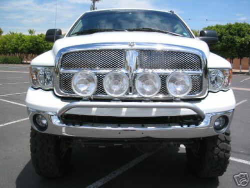

SHERIFF#7
[img size=500]http://www.dodgeram.ru/media/kunena/attachments/legacy/images/d05f_12.jpg[/img]
Otez Fedor#8
Спасибо! )

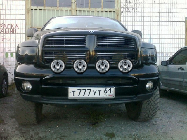

вот туманки примеряю в фотошопе [img size=640]http://www.dodgeram.ru/media/kunena/attachments/legacy/images/_____-d3cddfb9aa443ff0b23828b4f8120949.jpg[/img]

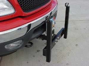

слдедующее что делаю:
крепление вперед в виде "квадрата" - под шар фаркопа, т.к. тащить рам за родные крючки опасно для здоровья бампера.
[img size=380]http://www.dodgeram.ru/media/kunena/attachments/legacy/images/images-7be5721f4d358e180cfd61fc9383ee3c.jpeg[/img]

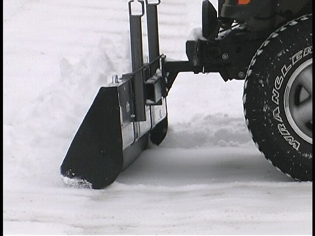

это крепление так же используется, для временной установки лебедки, а также снеговой лопаты.

Мишель#21
Ну тащить Рэм за шар врядли получится, он не выдержит.А на сколько тонн лебедка и ее вес?
SHERIFF#22
Мишель писал(а):
Ну тащить Рэм за шар врядли получится, он не выдержит.А на скольео тонн лебедка и ее вес?
ну почему не получится? прицеп же сзади таскаете. впереди такая же рама. на раму креплю мощный швеллер с квадратом и все. а лебедки come up 9500 для рама вполне хватит (так на всякий случай, в овны все равно на нем не лезию))
у меня шар крепится в этой фигне, что ты к раме крепишь, всего одним пальцем поперечным (сквозным) миллиметров 10 диаметром, небоишься, что его тупо срежет при лебедении??
FD_#24
и потом, у тебя лебеда получается вынесена вперед сантиметров на 30 на квадратной трубе!!!
деревьев обычно прямо впереди небывает, они по обочинам растут. Представляешь какой момент будет на излом твоей конструкции при лебедении под углом от курса машины!!
Мишель#25
SHERIFF писал(а):
Так прицеп же сам катится, а Рэм застрявший создаст сопротивление до 12 тонн!(в зависимости как сядет), шар точно не выдержит.
